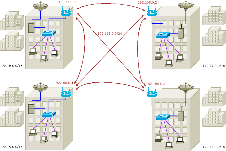

есть проект небольшой домашней wifi-сети (см. рисунок)
в качестве точек доступа исп. dwl2100, расстояние между ближайшими точками до 500м.
вопрос в том как с минимальными затратами обеспечить хорошую связь между точками,- так как показано на рисунке, или один из вариантов из "черновика по WiFi"?
Если исходить из рисунка, то вам надо использовать WDS с всенаправленными антеннами. Но это бред. Посему рекомендую соединять дома мостами и узконаправленными антеннами, но для этого понадобиться в два раза больше точек доступа, чем указано на рисунке. Да и еще, советую зарубить на маршрутизаторах различные "тяжелые" протоколы, иначе 2100 от объема трафика четырех сетей класса B просто сдохнут.
про 2100: возможно ли будет на них выставлять несколько маршрутов, т.к. каждая точка своей сети соединена с двумя другими точками в других сетях?
лучше брать по 2 точки на каждое здание, или будет достаточно одной + разветвлитель + 2 антены?
Маршруты на точку не поставишь.
Ни каких разветвителей, эфир - среда разделяемая, с разветвителем скорость падает минимум в 4 раза.

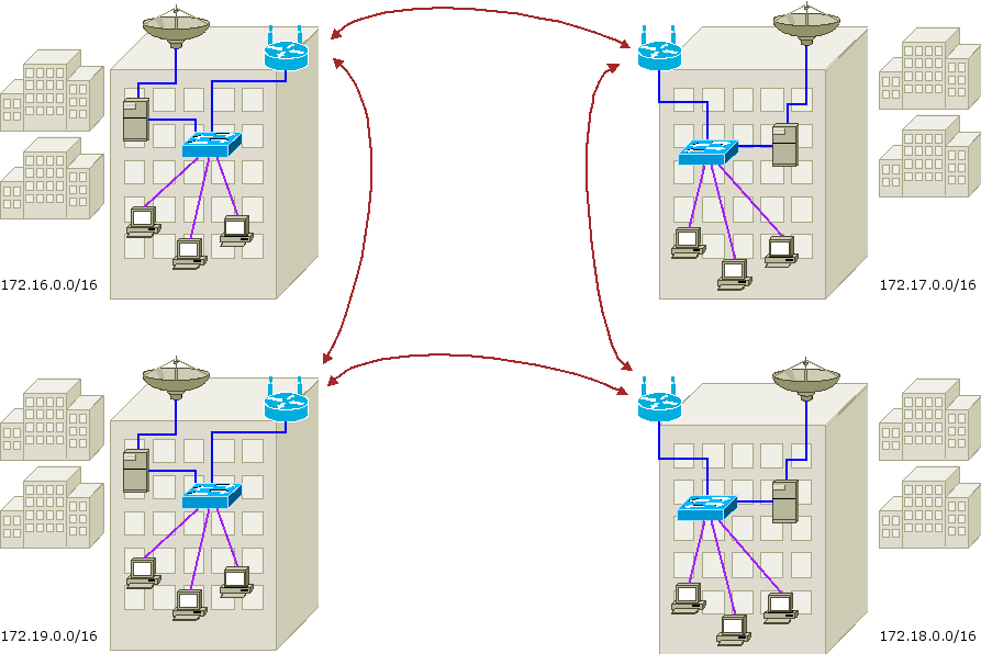

т.е. в итоге схема будет выглядеть чуть иначе:
Нет, это вы MESH нарисовали. Схема будет выглядеть как предыдущая, только 172.16.0.0 будет соединена с 172.19.0.0 одной 2100, а 172.16.0.0 и 172.17.0.0 будет соединена уже другой ТД. И так далее. То-есть на каждом доме по ДВЕ 2100. В идеале еще поставить и еще по одной, чтобы реализовать MESH и исбыточность по маршрутам, но это надо будет в ТРИ раза больше точек доступа.
