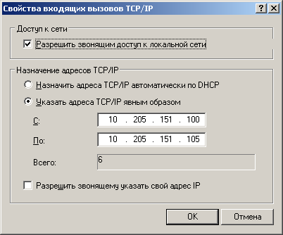

mr.Scamp Posted October 12, 2006 Posted October 12, 2006 Усілякі броадкастові чати скоріш за все працювати не будуть. А от передачу файлів через "Мережне оточення" чи іграшки організувати можна дуже просто. Треба правильно настроїти параметри TCP/IP у вкладці "Мережа" властивостей вхідних підключень. Ось скріншот, який пояснить усе - Вставить ник Quote

Pufik Posted October 14, 2006 Author Posted October 14, 2006 Усілякі броадкастові чати скоріш за все працювати не будуть.А от передачу файлів через "Мережне оточення" чи іграшки організувати можна дуже просто. Треба правильно настроїти параметри TCP/IP у вкладці "Мережа" властивостей вхідних підключень. Ось скріншот, який пояснить усе - Благодарю за помощь! Такое я всебе настраивал, но клиент с модема не видит сети. Уважаемые я задал вопрос на украинском языке потому, что русский язык я понимаю хорошо(читать, говорить), а вот писать то хорошо неумею. Я думаю так, все нормально поняли и кто хотел, да и знает что-то по этой теме, ответ дали, а другие просто флудери. Если незнаете то не нада "спригувати" на язык. А всем кто помогает мне разобраться в этом вопросе большой респект - ВЫ ЛУЧШИЕ! Вставить ник Quote
Руководитель - технарь Posted October 14, 2006 Posted October 14, 2006 Проверьте IP адреса компьютера DialUp и клиента, который подключается. Они должны быть в одной подсети. Например 192.168.1.10 и 192.168.1.20. Маска подсети при этом должна быть 255.255.255.0 Успехов. Вставить ник Quote

Sirco Posted October 14, 2006 Posted October 14, 2006 Ой политика пошла ;-) Хватит вам с наездами. Вообще-то странно что Украинец не знает несколько языков . Но по всей видимости автор топика умеет говорить по польски ;-) А тепер пару слів про тему розмови . Я так зрозумів що товариш заходить на твій комп, але не бачить мережі жо якої ти підключений. Для цього треба включити в себе на компі NAT (Network adress Translation) - в результаті запити від колеги будуть маскарадитись під твій IP і відправлятись від імені твого компа . Сам цього ніколи не робив - я не живу під віндузою але думаю що це можна зробити з допомогою "Інтернет шарінг" Вставить ник Quote
