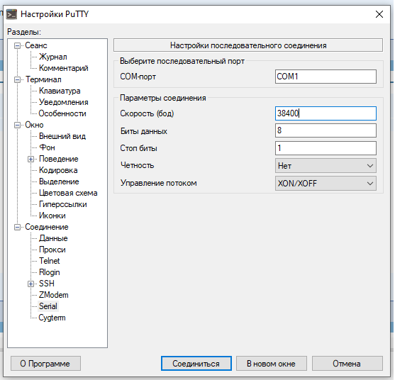

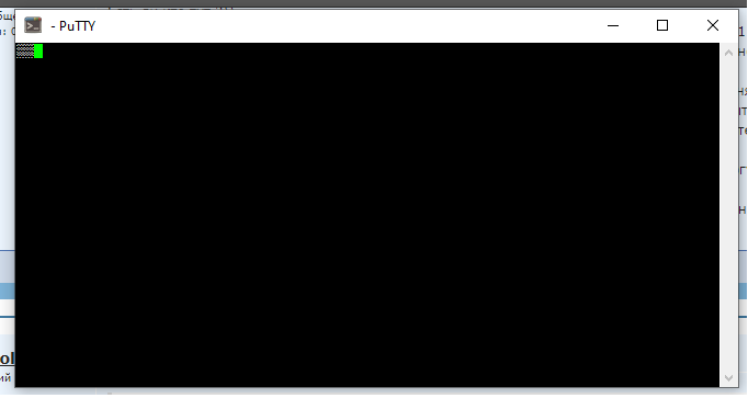

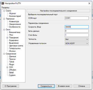

Kle0 Posted February 7, 2020 Posted February 7, 2020 Добрый день! Есть ли кто тут ?)) Верно ли понимаю что контакты в кабеле по схеме выше необходимо 4й и 7й пин в rj45 и 1 и 6й на com соединить ? Провод сделал, подключил. Включил свич и в консоли 2 серых символа появляются, типа не читаемые знаки. Скорость 38400. Суть проблемы : необходимо сбросить настройки, точнее vlan. Не большой знаток сетевого оборудования и настроек, так скорее самообучение. Как я понял я повесил управление на влан и только из 16го порта (switch 1601 или 1916 если asotel) и только с магистрали, но магистраль не назначил. Вообщем, теперь не могу зайти на веб свича. Сайт просто не открывается. Пароль я его знаю, но сайт не даёт открыть, типа как такого не существует. Пробовал уже и на роутере назначить влан для ip (микротик основной роутер) но в dhcp свич не виден, поскольку на нем статикой указан ip. Формально он сейчас работает но как не управляемый скорее, простой свич. Хотелось бы восстановить. Провод консоли воткнул в com на ПК, без юсб конверторов, на других ПК проверить не могу, больше нигде нет. SSH тоже не подключается, тишина и потом таймаут ссесии. При разборе видел разём на 8-10 контактов на плате, вроде j1 подписан, com-не com не знаю. Программатор в принципе есть. Что то возможно сделать в такой ситуации ? Вставить ник Quote

Kle0 Posted February 7, 2020 Posted February 7, 2020 По ней и собрал, но в консоль ничего ( Вставить ник Quote
sol Posted February 7, 2020 Posted February 7, 2020 Ну как же "ничего" ?!? Вона, пишет чегой-то, тужится... Со скоростью поиграйте. Вставить ник Quote
Kle0 Posted February 7, 2020 Posted February 7, 2020 (edited) Поиграл, без изменений. 2 серых квадрата - это все что есть, думаю если и текст, то всего из 2 символов. А если через uart на Samsung S3C4510B0 ? Edited February 7, 2020 by Kle0 Вставить ник Quote
passer Posted February 8, 2020 Posted February 8, 2020 Если rs232 неполноценный, типа pl230x ch34x, то и будет в лучшем случае мусор. А еще управление потоком надо выключить. Вставить ник Quote
Kle0 Posted February 9, 2020 Posted February 9, 2020 rs232 взят с гребёнки на мат плате, не usb. Завтра прогуглю, как он на материнке. Отключил в программе управление потоком, без изменений что было в консоли то и есть. Больше похоже как наводки при подаче питания. Провод лан уже укоротил до 30см. Прописал на порт в диспетчер устройств скорость 34800, управление потоком там сразу отк. без изменений. Вин 10 может быть виной ? Я уже даже прошивку на этот хлам нашел, но все равно не залить, в веб попасть не реально. На микротике тоже кучу ланов с разным id создавал, нет ответа на пинг, соответвенно в веб и не пускает(( Вставить ник Quote
