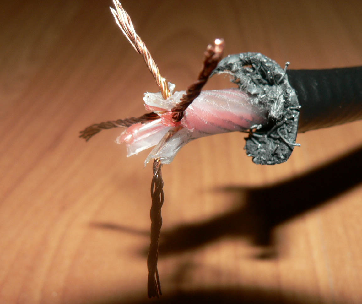

Avenger Posted September 27, 2006 Author Posted September 27, 2006 Всетаки не понятно можно этот кабель использовать или нет? Чтобы развеять сомнения - вот фото этого кабеля Действительно жила состоит из 7 проводков, но все медные, жилы скручены экран стальной диаметр провода примерно 10 мм И ЧТО ДЕЛАТЬ ТО??? Вставить ник Quote
txalex Posted September 28, 2006 Posted September 28, 2006 Похоже на то что вам и так уже повезло. СТРАННЫЙ П-296 подскажите что за кабель. Подскажите пожалуйста по кабелю П-272 Вставить ник Quote
Avenger Posted September 28, 2006 Author Posted September 28, 2006 ясно... :( придется на него обычную витую пару вешать. А где достать п296 в этом городе неизвестно. Вставить ник Quote
