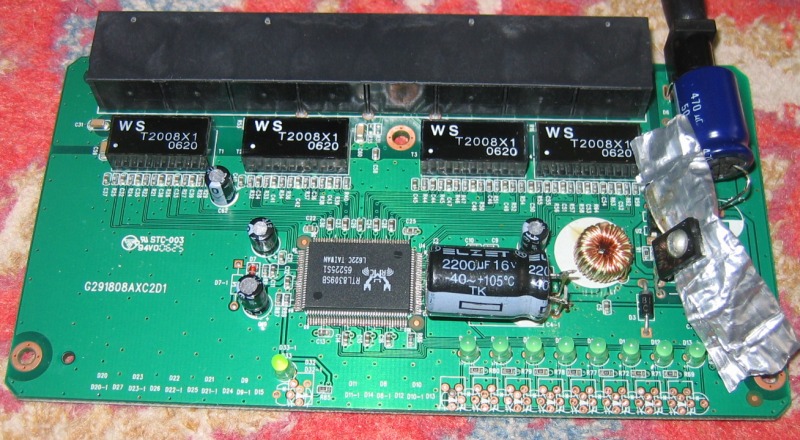

petro_drozd Posted September 29, 2006 Posted September 29, 2006 Трансформатор и кренки, свичи паровозом, затраты минимальные, схема собирается монтажниками на коленке. Эффективность слабовата... К.П.Д. Этой схемы процентов 20. Причем Большинство энергии на первых свитчах. От этого потери в линии будут такими что для паравоза в 3 свича надо напряжение вольт в 40, 4- 60, 5 - 100 и.т.д. по нарастающей.. Мною разработана следующая схема :)) : Стандартный 8 портвый свитч Canyon дорабатывается следующим образом.. Конденсатор на входе заменяется на 50 вольтовый(из 25 вольтового). Ключевой транзистор сажается на радиатор. Конденсатор на выходе стабилизатора заменяетя на более емкий (из 470 на 2200 мкф). Схема без проблем держит 33-35 вольт на входе. Дешево и задорно. цена переработки полбакса :)) Вставить ник Quote
