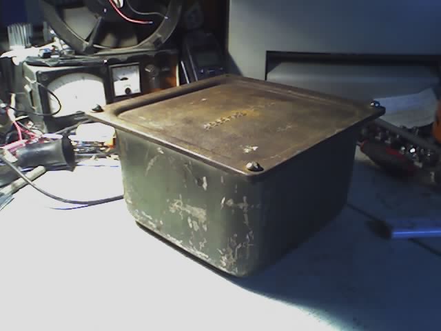

P-snake Posted September 20, 2006 Posted September 20, 2006 (edited) Использую вот такие коробки,предварительно вырезав и приклеив прокладку из микропористой резины для герметизации,без утепления,пережили 2 зимы,были морозы до -40,всё работало нормально. Edited September 20, 2006 by P-snake Вставить ник Quote

P-snake Posted September 22, 2006 Posted September 22, 2006 (edited) Какие то электромонтажные,у нас на базаре и в магазинах продают которые всякими кабелями,счетчиками и т.д. торгуют, видел их в домах на площадках и в цэхах возле станков,для разводки питания. Длинковские точки доступа туда как родные ложатся,и ещё валом места под фильтр и стабилизатор остаётся. Edited September 22, 2006 by P-snake Вставить ник Quote

P-snake Posted September 22, 2006 Posted September 22, 2006 Две отстояли,будут третью стоять,что этим железякам сделается :) не чем не утеплял,только по периметру крышки резина,для герметизации,впаяны снизу две трубки для UTP и питания,точка прикручена к крышке.По питанию стоит LC-фильтр на ферритовом кольце после него электролит 1000-2000 мкф,если питание длинное то там же стабилизатор на кренке с транзистором,до 20 метров и так работает нормально. Фильтры беру готовые(есть возможность)со списанного сотового оборудования,впринципе и без них нормально работает(самые первые точки)но раз есть возможность поставить,почему бы и нет,хуже точно небудет. P.S.кстати никому усилитель на 900мгц 30 ватт ненадо? Жалко выкидывать,только самовывоз :) Вставить ник Quote

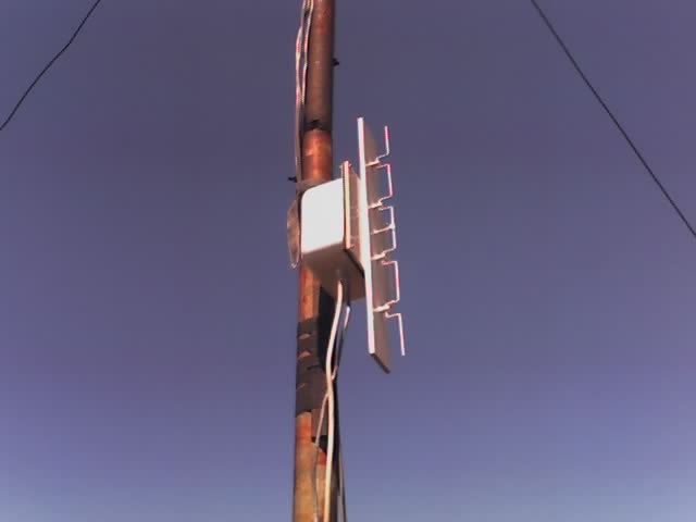

андрей53 Posted October 6, 2006 Posted October 6, 2006 Гермоблок обеспечивает термостатирование, внутриблочную циркуляцию воздуха, автономную стабилизацию напряжения питания точки(+12в), грозозащиту UTP. Подача питания на точку производится только в рабочем диапазоне температур (+4...+45 градусов). Подача питания на АР до прогрева пространства гермоблока не допускается. Осушение пространства достигается зарядом силикагеля. Обеспечен дистанционный Reset точки, индикация достижения рабочего диапазона температур, индикация включения нагревателя. на фотографии изображен установленный ZCom XI-1500HP - впечатления о нем - см. в соседней ветке форума (Плохая работа ZCom), в настоящее время заменен на Senao NL-2611. Вставить ник Quote
