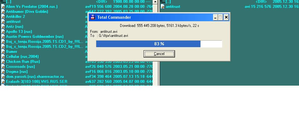

push Posted September 15, 2006 Posted September 15, 2006 можете не верить но на длинках AG530 выжимаю 50-60 мбит в режиме супер А, тарелки 0,9 м растояние 4-5 км Вставить ник Quote
SSD Posted September 15, 2006 Posted September 15, 2006 можете не верить но на длинках AG530 выжимаю 50-60 мбит в режиме супер А, тарелки 0,9 м растояние 4-5 км Чем скорость измеряется? Вставить ник Quote
itl2044 Posted September 16, 2006 Posted September 16, 2006 Надписью на коробке :) Вставить ник Quote

push Posted September 16, 2006 Posted September 16, 2006 можете не верить но на длинках AG530 выжимаю 50-60 мбит в режиме супер А, тарелки 0,9 м растояние 4-5 кмЧем скорость измеряется? Качаю тотал командером по фтп с линукса Вставить ник Quote
