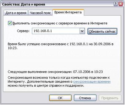

Grey Posted September 30, 2006 Posted September 30, 2006 (edited) Если ntp - не синхронизирован тогда канешно "с ним разговаривать не станут" ;) Может нахомутано на ntp сервере, или не дождались, пока он засинхронизируется (что скорее всего). А на это нужно время, иногда немалое ;) А с учётом "повозился" - то пол часа может быть и мало :) сегодня дошел до той сетки и пнул, действительно в синхронизации дело. кстати, если кто не в курсе: в XP SP2 обмороженные майкрософтовцы не дали доступ на изменение времени "службам", т.е. если не поковырять локальную политику , то синхронизироваться не будет. у меня домашний роутер стоит с nat и всеми делами (FreeBSD 6.1 до неё была 4.10) .... рабочая станция с XP SP2 .... время с роутера берёт нормально ... без ковыряний в локальных или каких либо других политиках ... что я сделал не правильно? :) Edited September 30, 2006 by Grey Вставить ник Quote
balamutang Posted September 30, 2006 Posted September 30, 2006 (edited) у меня домашний роутер стоит с nat и всеми делами (FreeBSD 6.1 до неё была 4.10) .... рабочая станция с XP SP2 .... время с роутера берёт нормально ... без ковыряний в локальных или каких либо других политиках ... что я сделал не правильно? :)а у меня три организации, по 10-20 компов против одного вашего домашнего компьютера. дома какая винда стоит Professional или Home Edition? на хомяке все работает без ковыряния в политиках. да и апдейты могли выйти какие-нибудь, исправляющие этот трабл. и ваще - поделия мелкомягких отличаются аппаратным требованием бубна. адресуйте свой вопрос Гейтсу. Edited September 30, 2006 by balamutang Вставить ник Quote
Grey Posted September 30, 2006 Posted September 30, 2006 (edited) у меня домашний роутер стоит с nat и всеми делами (FreeBSD 6.1 до неё была 4.10) .... рабочая станция с XP SP2 .... время с роутера берёт нормально ... без ковыряний в локальных или каких либо других политиках ... что я сделал не правильно? :)а у меня три организации, по 10-20 компов против одного вашего домашнего компьютера. дома какая винда стоит Professional или Home Edition? на хомяке все работает без ковыряния в политиках. да и апдейты могли выйти какие-нибудь, исправляющие этот трабл. и ваще - поделия мелкомягких отличаются аппаратным требованием бубна. адресуйте свой вопрос Гейтсу. ну домашний комп я привёл как пример ... на самом деле в нашей сети десятки пользователей такое имеют без проблем .... у большинства Pro, есть и 2000 и 2003 .... с Home бывают странности, но щас не буду уточнять какие именно, считаю что "Home фтопку" :) P.S. да и не в кол-ве компов дело ... суть в том, что если у меня на ОДНОМ компе всё это живёт, то почему у вас не может? можете пояснить? Edited September 30, 2006 by Grey Вставить ник Quote
