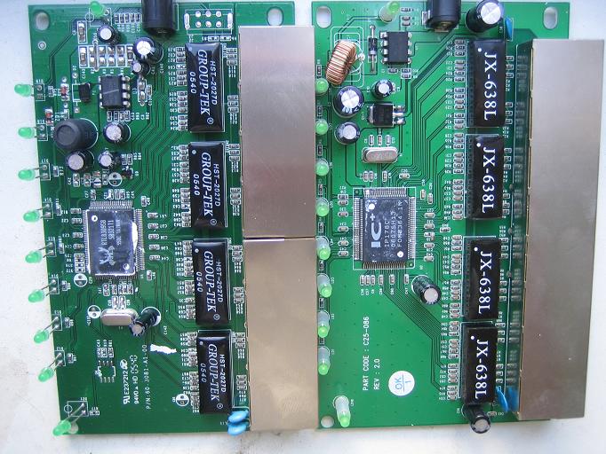

Pterodaktil Posted September 4, 2006 Posted September 4, 2006 (edited) Вот такие изменения произошли в свичах Compex PS2208B Теперь пойдут глюки, висяки и прочая неразбериха. Жалко. А ведь хороший был свич. Посоветуйте что можно купить в настоящие время с чипом Realtek Слева старая версия, справа то, что мы купили в последней закупке. Edited September 4, 2006 by Pterodaktil Вставить ник Quote

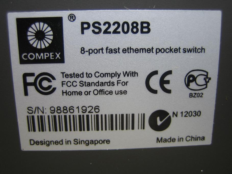

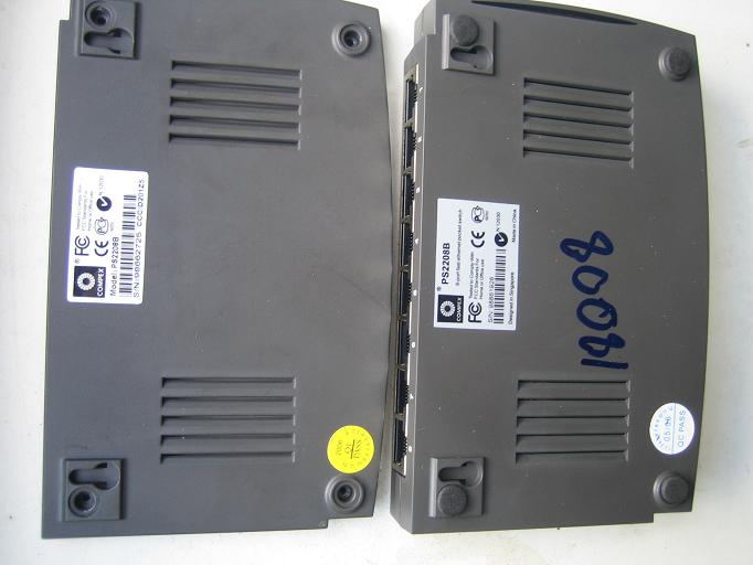

witch Posted September 4, 2006 Posted September 4, 2006 а можно ли нормальную фотку наклейки с нижней части корпуцса? чтоб знать номера свчей? если не сложно... очень не хочется с IC+ связыватся . Вставить ник Quote
Pterodaktil Posted September 4, 2006 Author Posted September 4, 2006 а можно ли нормальную фотку наклейки с нижней части корпуцса? чтоб знать номера свчей?Конечно. Завтра будет. Поделитесь марками свичей на Реалтеке плиз... Вставить ник Quote

IvanI Posted September 5, 2006 Posted September 5, 2006 у старых PS2208B супервизор питания 30K3L был у новых нету Вставить ник Quote
Pterodaktil Posted September 5, 2006 Author Posted September 5, 2006 (edited) Ну вот и серийный номер. Да вот про питание Иван правильно написал. Это тоже серьёзный минус. Edited September 5, 2006 by Pterodaktil Вставить ник Quote
Barsick Posted September 5, 2006 Posted September 5, 2006 Так... 1. IP178 с буковкой "C" - та же гадость, что и "A" и "B"? По части подгоревших портов и по вислявости? 2. Жалко что места под епромку нет - у IP178C емнимс есть зачатки portsecurity Вставить ник Quote
IvanI Posted September 5, 2006 Posted September 5, 2006 насчет подгоревших портов пока хз насчет вислявости уже заметили отличие от реалтека и стало грустно Вставить ник Quote
txalex Posted September 5, 2006 Posted September 5, 2006 А у Compex PS2208B с IC+ питание тоже 7,5В ? Compex с IC+ может быть 9-ти вольтовым? Вставить ник Quote
IvanI Posted September 5, 2006 Posted September 5, 2006 у свичей с реалтеком бп были 7,5в и 9в у новых пока видел тока 7,5в Вставить ник Quote

doubtpoint Posted September 16, 2006 Posted September 16, 2006 (edited) А внаших краях весной-летом продавали на плате с разведенной грозозащитой(детали не впаяны)Дата выпуска по наклейке ок 10.2005-03.2006, которые висли из-за неправильных номиналов сопротивлений у супервизора питания(Лечится перепайкой 1 конденсатора). Потом на конец лета вообще пропали. Сейчас появились(Как странно на 150р дороже) свичи новые ревизии без места под EEPROM, но с ссупервизором питания и на чипе реалтек. Они не виснут. Серийный номер например 98961889(Номер больше, чем на приведенной фотографии). Блок питания по размерам стал больше и на 9 вольт. Edited September 16, 2006 by doubtpoint Вставить ник Quote
