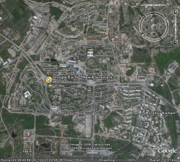

Darkin Posted September 3, 2006 Author Posted September 3, 2006 Вот фото города. Красная точка это место установки сервера. Там же будет офис организации. Вставить ник Quote
SMi Posted September 3, 2006 Posted September 3, 2006 1. На каждый дом свитч с L2 функционалом, на центр L3, сервер раздачи инэта, сервера с ресурсами если нада. 2. Кто вам вообще многомоб показал? Только одномодом сеть делайте! Там практически нет ограничения по растоянию. Количество волокон берите с таким расчетом что бы по 2 волокна на дом и 2 волокна на всю линию в запас. 3. О Беспроводных технологиях забудте сразу, и некогда больше не вспоминайте. 4. Все магистрали из центра звездой. Советы: Вытряхнуть дурь из места где должен быть головной моск, взятся за литературу и читать этот форум до просветления. Не имея знаний нужно будит или нанять специалиста или одно из 2х. Вставить ник Quote
