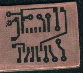

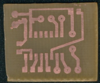

Dr. Morg Posted October 26, 2006 Posted October 26, 2006 да вот хотелось бы спаять самому все таки для приобретения опыта.по случаю как раз макс валяется даташит смотрю понять не могу что за кондеры на 1 фарат на ноги цепляются нужны ли они вообще? может вход выход питание и землю подать и все? черкните примерную схемку если не жалко. кто нибудь плиз помогите Как правильно заметил ol19963, конденсаторы нужны обязательно.Я ставил на 1мкф - этого достаточно, хотя всё зависит от схемы включения. Вот схема, которую собирал я: Мне нужен был только дин COM порт, по этому второй я не паял. Вот эскиз печатной платы в натуральную величину под SMD компоненты: COM_plate.BMP Он же с изображением местоположения деталей: COM_plate_elem.BMP Эскиз печатной платы в формате программы Sprint Layout 3 (в архиве): COM.zip Готовая для травления плата, выполненая утюжно-лазерным способом: Вытравленая плата: Ну и готовая конструкция: Вставить ник Quote
