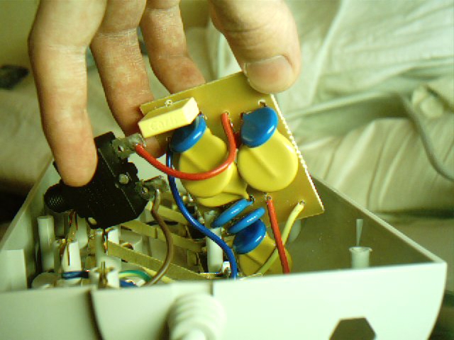

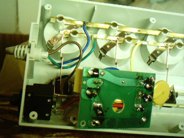

кстати, я сам бы не поверил если-бы кто сказал - нашел инфу про эти бытовые фильтры по обзору, кажется на IXBT - там схем не приводили, но был действительно адекватный тест и они похоже, в самом деле разбирали и смотрели что внутрях - в SVEN что я купил все оказалось вполне пристойно.
Кстати, раз у вас руки из правильного места, можете сделать промышленный вариант - там платка обычно совсем маленькая и ее можно вместе с предохранителем воткнуть в разрыв кабеля.
вот кстати фотки того что я сделал (желтые диски - добавочные варисторы на 150Дж)post-24008-1157174632_thumb.jpgpost-24008-1157174661_thumb.jpg
Да, пугаться варисторов не надо, потому что они теперь вообще везде импользуются, только в более дорогих устройствах - помощнее, но это можно и самостоятельно поправить.
варисторы практически в любой фирме торгующей электронными запчастями для ремонтов должны быть, поскольку очень часто горят, особенно при включении техники на 120В в наши сети.
