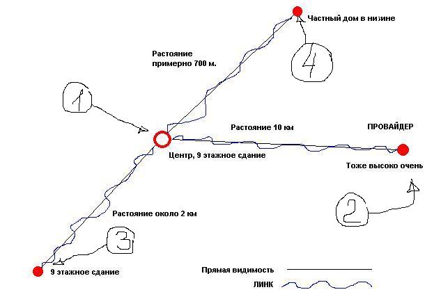

Gizmo Posted August 25, 2006 Posted August 25, 2006 (edited) В этом деле я себя ещё не пробовл, всем кто мне поможет зарание огромное спасибо!!!!! Мне надо поднять 3 линка!!!! 1 линк самый огромный и ответственный, по нему будет бегать инет скорость 24 мгбита\с, растояние 10-12 км, есть прямая видимость, оборудование будет стоять в помешёнии а онтены на 9 этажных сданиях (лучше использовать оборудование фирмы D-Link) 2 линк между 2мя сетями, нужна максимальная скорость, растояние около 2км прямая видимость!!! 3 линк подключение клиента для инета и посидеть в чате растояние около 700 метров, частный дом в низине, но видимость есть прямая до него Посоветуйте в выборе оборудования для каждой из точек, в прилогаемом рисунке я постарался отоброзить подробно все!!!! Edited August 25, 2006 by Gizmo Вставить ник Quote

Gizmo Posted August 25, 2006 Author Posted August 25, 2006 Посоветуйте тогда что можно использовать вместо ДЛИНКОВ в моей ситуации, если можно поподробнее!!!!! какие адаптеры, какие антены можно поставить в точки 1,2,3,4??? Вставить ник Quote
rsst Posted August 25, 2006 Posted August 25, 2006 У меня на 2 километра на длинках максимальная скорость 11 мбитна 900 метров почти прямая видимость на Линксисах 24 мегабита 18 мбит на 250 метров опять длинки но один из них уже дед -AP2000 есть тут гдето тема про линк на 14км (?) на перешитых длинках 2100, но сам я такого никогда не видел.. В вашем посте отсутствует описание главного компонента ваших линков - антенны. Говорить о километровых линках без описания антенн по меньшей мере странно. Вставить ник Quote
Gizmo Posted August 25, 2006 Author Posted August 25, 2006 (edited) В этом деле я себя ещё не пробовл, всем кто мне поможет зарание огромное спасибо!!!!! Мне надо поднять 3 линка!!!! 1 линк самый огромный и ответственный, по нему будет бегать инет скорость 24 мгбита\с, растояние 10-12 км, есть прямая видимость, оборудование будет стоять в помешёнии а онтены на 9 этажных сданиях (лучше использовать оборудование фирмы D-Link) 2 линк между 2мя сетями, нужна максимальная скорость, растояние около 2км прямая видимость!!! 3 линк подключение клиента для инета и посидеть в чате растояние около 700 метров, частный дом в низине, но видимость есть прямая до него Посоветуйте в выборе оборудования для каждой из точек, в прилогаемом рисунке я постарался отоброзить подробно все!!!! Антены с облучателем какие использовать, можно ссылку если не сложно чтоб посмотреть на неё?? G700AP+Спутниковые антенны с облучателями на 2.4Ггц G700AP по две штуки на линк (кроме линка на провайдера, туда одну штуку). 5*45$=225$ - апешки 5*45$=225$ - антенны с облучателем 5*10$=50$ - пигтейлы 5*??$ - гермокоробки для апешек 5*30$ - грозозащиты на антенны итого - 650$ минимум, без гермобоксов. Я не не понял!!! Что такое апешки, пигтейлы? И почему все по 5 штук??? Можно ссылочки на ето оборудование, я пока не селен в этом!!!! И почему на провайдера надо 1 G700AP, че за фирма у етого G700AP? Edited August 25, 2006 by Gizmo Вставить ник Quote
rsst Posted August 25, 2006 Posted August 25, 2006 (edited) Я не не понял!!! Что такое апешки, пигтейлы? И почему все по 5 штук??? Можно ссылочки на ето оборудование, я пока не селен в этом!!!! Апешка - Access Point DLink G700AP Пигтейл - кабель, соединяющий резъем антенны с разъемом апешки. Почему по 5 штук. На один точка-точка линк необходимо 2 набора оборудования (апешка, анетнна, пигтейл, грозозащита). На линк на провайдера - только один набор. итого получается всего 5 наборов оборудования. И почему на провайдера надо 1 G700AP, че за фирма у етого G700AP? Я так понимаю, провайдер раздает инет по Wifi? Если нет, тогда и на стороне провайдера необходим еще один набор оборудования. Edited August 25, 2006 by rsst Вставить ник Quote
Gizmo Posted August 25, 2006 Author Posted August 25, 2006 Я не не понял!!! Что такое апешки, пигтейлы? И почему все по 5 штук??? Можно ссылочки на ето оборудование, я пока не селен в этом!!!! Апешка - Access Point DLink G700AP Пигтейл - кабель, соединяющий резъем антенны с разъемом апешки. Почему по 5 штук. На один точка-точка линк необходимо 2 набора оборудования (апешка, анетнна, пигтейл, грозозащита). На линк на провайдера - только один набор. итого получается всего 5 наборов оборудования. И почему на провайдера надо 1 G700AP, че за фирма у етого G700AP? Я так понимаю, провайдер раздает инет по Wifi? нет он не раздоет его по ВайФай, разрешения у него нет на ето, я сам ставлю у них его чтоб был инет в сети!!!! Вставить ник Quote
Gizmo Posted August 25, 2006 Author Posted August 25, 2006 А что то за антена с облучателями??? Можно маркировочку её??? Вставить ник Quote

rsst Posted August 25, 2006 Posted August 25, 2006 А что то за антена с облучателями???Можно маркировочку её??? Антенны - с наибольшим усилением из того, что у вас доступно. Но очень желательно со сплошным зеркалом. ps: если я начну писать что доступно у нас в Харькове, я думаю вам это никак не поможет. Вставить ник Quote
