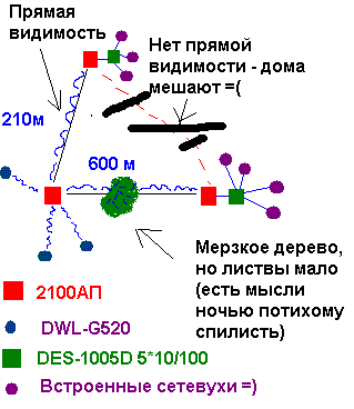

Перерыв пол Интерента, пришёл к таким результатам:
базовая точка 2100АП + всенаправленная антенна (Pacific Wireless PAWOD 24-12)
2 клиентские 2100 АП подключены в свич (к которому подкючены гамеры).
Соответсввенно первая 2100АП при помощи антены самодельной (Фа20) конектится к базовой АП (расстояние 210 м), вторая при помощи Антенна "Bester Polyaris - 2400-24" конектится к базовой, в тоже время к свичу витухой.
Понаписал тут =) Надеюсь понятно =).
Интересует следющее - стоит ли использовать всенаправленную антенну на 12 дец. - рассояние 600м - (уж больно дорогая =(, или же можно обойтись попроще ( Pacific Wireless PAWOD 24-9 на 9 дец.)?
На беспроводных клиентах стоят Фа20.
Кстати базовая 2100 АП уже стоит 6 месяцев, к ней 2 клиента беспроводных прицеплено.
На клиентах и на АП Фа20 стоят (запарились делать =)
Уровень сигнала по данным АП - 70-75%. Расстояние 120-180 м. Скачивание - ТоталКоммандер показывает - 2,0 - 2,5 мб/с.
Вот такие вот дела .....
Что посоветуете с антеннами да и вообще с моей ситуацией.
Заранее благодарен!
