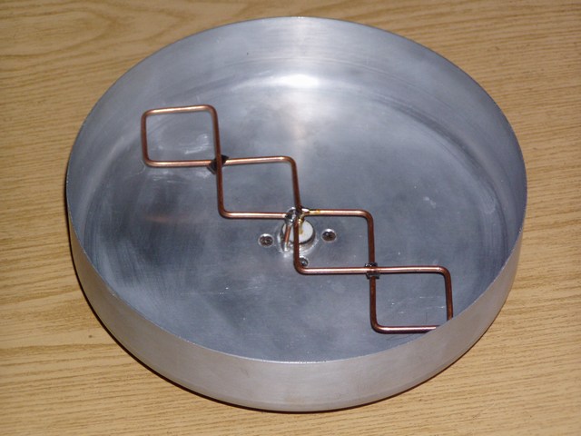

прочитал 2 статьи посмотрел сделал антену но понял что не правильно,вопрос заключается:
вибратор антены который делают из проволки должен припаеваться к медной трубке?
центральная жила тоже толжна припаиваться к центру вибратора?
а экран провода должен припаеваться на внешнею сторону трубки?
А теперь самый гланый вопрос а не будет ли всё это каротить????
Это и есть короткозамкнутая антенна,так же как наприметр и Фа-20,она замкнута по постоянному току,но никак не по переменному коим и является излучение на частоте 2.4Гигагерц.
имеет тот плюс ,что ненуждается в грозозащите как и все короткозамкнутые онтенны.
спасибо большое а то всё думал как же так вроде смотрю схему как сделать,делаю и выходит замкнутая антена..я просто только 2 антены сделал сам так что особо много не понимаю,спасибо большое
