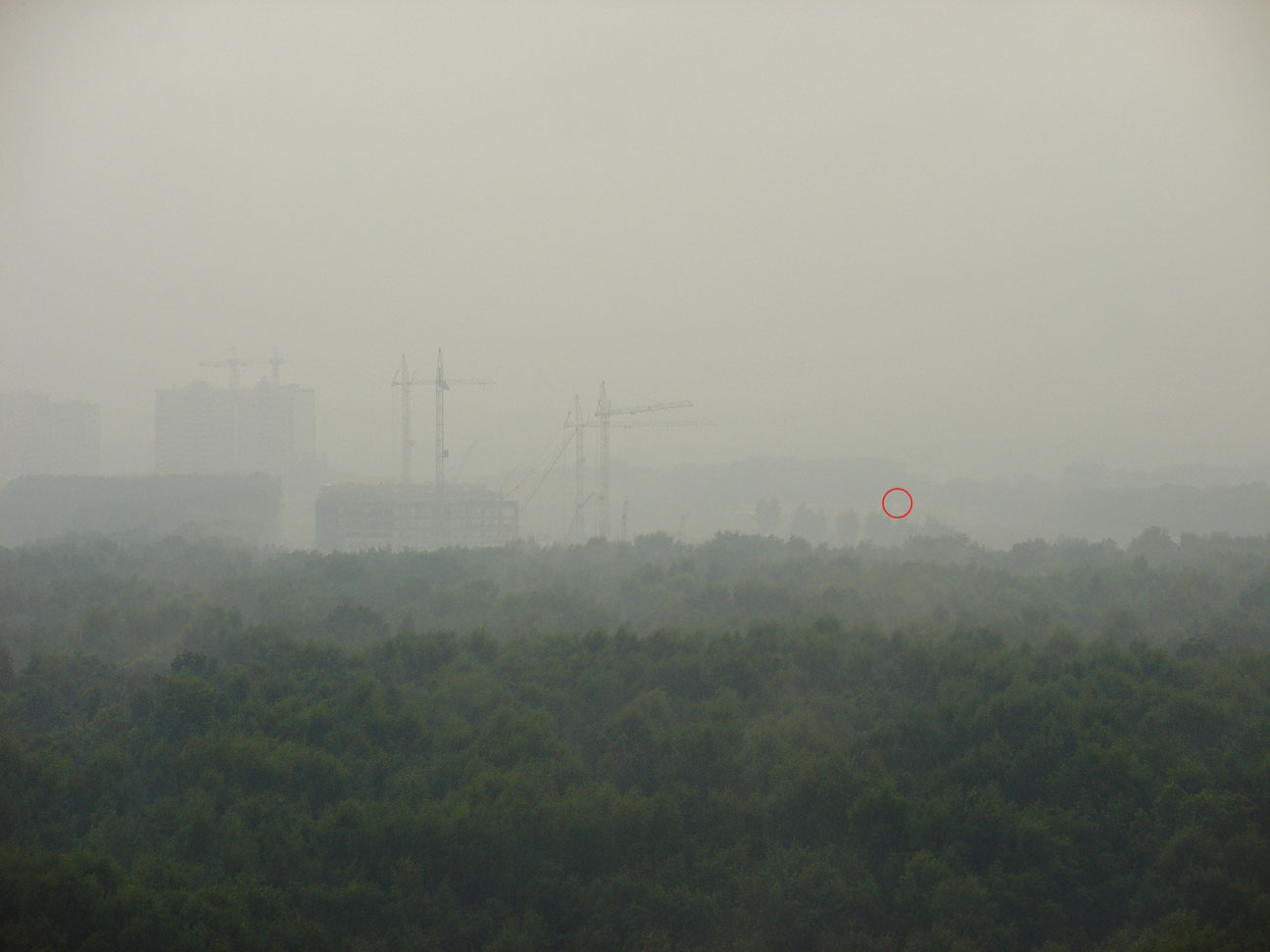

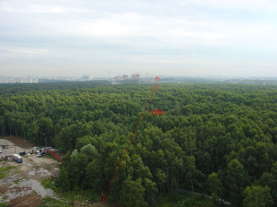

sova_sergey Posted August 6, 2006 Posted August 6, 2006 Имеется условия следующие, можете видеть на фото. 3 фото, 2 фото это в хорошую погоду и 1 в плохую на фото почти не видно но есть смотреть лично то Т1 видно. Т1 - это 5 эт. кирпичное здание. Т2 - это 17 панелька. Расстояние между точками составляет 2 км. как видите лес и поле причем на поле идет интенсивное строительство. Но между точками есть прямая видимость. Планирую купить точки доступа WAP-4000, кабель удлинения 1 на 0,6 метра, и второй на Т1 6 метров чтобы по штанге пустить к антенне. Антенны. Требуется чтобы скорость не меньше 1-2 мегабит. Этот мост хочу использовать только для подачи инета. Прошу Вас высказаться по поводу моей ситуации и возможных последствиях при плохой погоде. Вставить ник Quote
ingr Posted August 6, 2006 Posted August 6, 2006 Две 27дБ антенны? Или только с одной стороны? Если обе по 27 дБ все обязано работать. Перед пуском желательно проверить на наличие других пользователей и выбрать свободный канал. Причем смотреть необходимо с обеих сторон. У нас есть линк на 20 км с двумя такими антеннами, но активное оборудование другое(псмсиа карточки Авая). зы.Антенны можно пробовать и в вертикальной и в горизонтальной поляризации... В каком из положений меньше народу видно - то и лучше. Вставить ник Quote
adron2 Posted August 6, 2006 Posted August 6, 2006 помоему в таких условиях любое оборудование заработает. 2 мегабита можно достичь на самодельных одинарных восьмерках. То есть минимальная стоимость линка == цене 2 самых дешевых апэх. Я бы предложил g700 на 14 канале а антенны самому сделать. Если использовать зеркала по 60 см то все 11мегабит(802.11b) можно поднять. А больше для инета и не надо. Вставить ник Quote
sova_sergey Posted August 6, 2006 Author Posted August 6, 2006 Спасибо за скорый ответ. Причина моего беспокойства кроется в неуверености линка в плохих условия погодных. ingr, 2 антены с каждой стороны. Да вот еще вопрос не будут ли они др. др. глушить ??? И еще паралельно линку стоит неработающие радио поле (военные). Возможно ли от него пасивное наведение. Вставить ник Quote
P-snake Posted August 7, 2006 Posted August 7, 2006 Погода wi-fi по барабану,слишком длинна волны большая,у нас в любую погоду нормально пашет. Вставить ник Quote

SMi Posted August 7, 2006 Posted August 7, 2006 Хватит человеку всякую пионерию советовать, какие нафиг самопальные антенны? На линке в 2 км можно полностью исключить погодные условия как фактор влияющий на радиоконал. При антеннах в 27 дБм вы получите устойчивый линк со скоростью 20-25 мегабит практически с любым офисным оборудованием. Для вас самым простым вариантом будит поставить D-link 2100 АР, т.к. она в стандартной прошивке и так на 2 км заработает, и настраивать вам её непридётся практически. Вставить ник Quote
sova_sergey Posted August 7, 2006 Author Posted August 7, 2006 SMi, тоесть то что там стоят дома и краны это слабо отрозится на работо способности канала?? А по поводу оборудования Что лучше всетаки D-Link или Planet Вставить ник Quote

desperado Posted August 7, 2006 Posted August 7, 2006 У этих антенн реально не более 20 дб, это же не что иное как полярис? но даже этих 20дб хватит с огромным запасом. Может даже стоит мощу чуть убавить, хотя не обязательно. Единственное что стоит иметь в виду, то что у них направление штанги излучателя может сильно не совпадать с центром диаграммы направленности. По этому наводить окончательно надо не визуально а по уровню сигнала. Если хочется иметь надёжный качественный линк, нужно ставить режим точка-точка и как можно более узконаправленные антенны, т.к. они не только увеличивают полезный сигнал, но и уменьшают помехи, как вам так и от вас! на 2100 будет уверенных 25 мегабит трансфера. Вставить ник Quote

ingr Posted August 7, 2006 Posted August 7, 2006 я замечал влияние исключительно обильного мокрого снега. До полного пропадания достаточно устойчивых линков и мобильной связи в т.ч. Ни дождь ни нормальный снег, ни туман на связь не влияют. Если линк над лесом без просвета - весной при резкой оттепели наблюдал уменьшение уровня сигнала на 8-12 дБ. Для вашего случая это не существенно - запас с 27 дБ антеннами будет очень большой. Глушить сами себя не будут. Но соседи в том-же диапазоне могут мешать. Потому осомтритесь, где что работает и выбирайте свободный канал и свободную поляризацию. Пассивное железо мештать не должно. Есть линк через козловые краны и т.п. металлоконструкции - работает нормально. Вставить ник Quote

Angel_ Posted August 7, 2006 Posted August 7, 2006 Отличное место под Фай мост, работать будет 100% со скоростью 20-25 на Антеннах усилением выше 17 dBi, а если 27 dBi то тем паче... Правда с моей 27 за 2 километра на 40 градусов от направления сигнал ловиться, так и ГКРЧ может за вымя взять, но со скоростью проблемм не будет Вставить ник Quote
