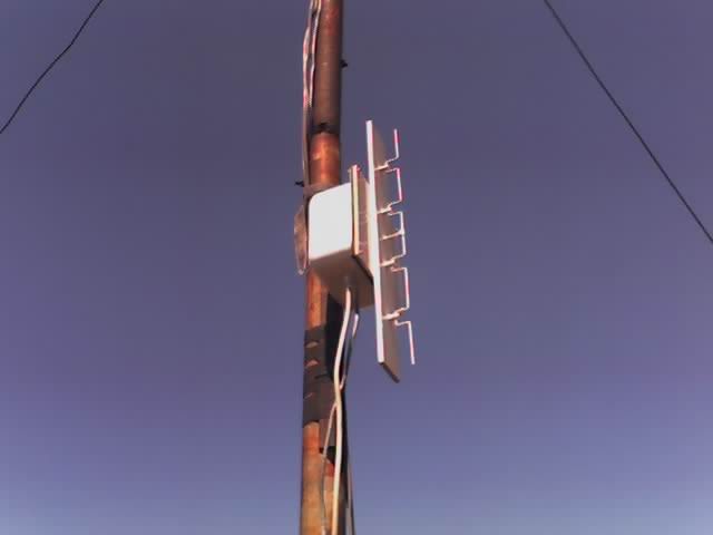

P-snake Posted August 3, 2006 Posted August 3, 2006 Делал сам,по польской ссылке,усиление 12 дби теми же вилами писано,что и у newermind ,на одной мачте в разные стороны,поляризация вертикальная,ТД-G700 переделанные,дальний клиент 4 км,на сектор 5-6 человек Вставить ник Quote

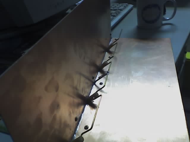

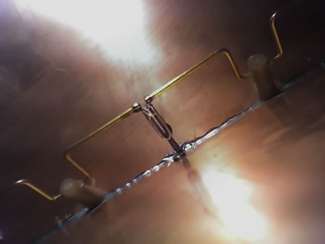

newermind Posted August 4, 2006 Posted August 4, 2006 Делал сам,по польской ссылке, скажите, увааемый, а на вашей фртке не видать петли согласования (balun) - ее нет или просто не видно? если нет, то как обошли вопрос? Вставить ник Quote
P-snake Posted August 4, 2006 Posted August 4, 2006 Как же нету,есть.Вот новую закончил,более узконаправленную,только ещё не испытывал... Вставить ник Quote

=RUS= Posted August 7, 2006 Posted August 7, 2006 Как же нету,есть.Вот новую закончил,более узконаправленную,только ещё не испытывал... Поделишься результатами ? Я такую сделал (не узконаправленную), там меня весьма удовлетворило. Вставить ник Quote
P-snake Posted August 8, 2006 Posted August 8, 2006 Делюсь результатами;как и следовало ожидать,возросла скорость соединения,было 11-24 на авто,стало 48-54,уровень сигнала был 40,стал 49,я уж незнаю как его поляки меряют :),в принципе фа-20 на этом месте работала процентов на 10 получше.Вот такой результат... Вставить ник Quote
