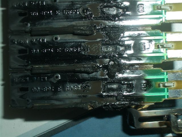

Если электрик ваш...скотина... вам в шкаф вместо заземления подвел ноль из розетки,
то при фазовом перекосе там буде фаза.
вот как грозозащита , рожденная сидеть на заземлении, отреагирует на это.
220 вольт ушли на АТС по 12 медным парам.
с той стороны - 11 обугленных мест в шкафах
12 пара - это канал итета и еще 20 телефонных номеров.
Сработала защита и регенератор отключился (все же Watson)
соседи по стойке - более дешевые аппараты - тихо воняют гарью.
вывод - пойти и проверить то, что вы считаете заземлением.

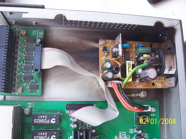

Похожая беда, коротнула гнилая проводка, отгорел ноль. Свич DES-1024, спасли запаяные на питатель варисторы, дорожки пережгло раньше чем окончательно разнесло параллельный электросети варистор
