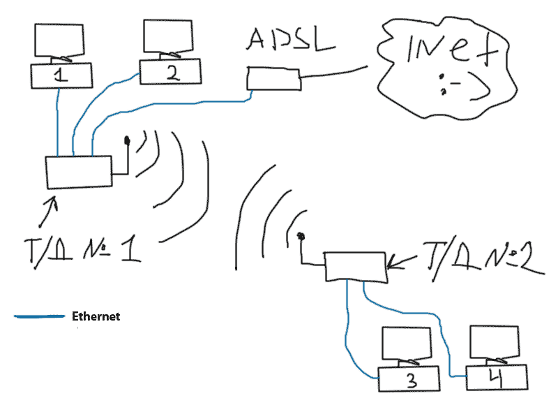

Nightman Posted July 17, 2006 Author Posted July 17, 2006 Мишич ты не прав, все понятно.Чуваки хотят сделать инет о адслу у одного из них. к этому дсл подключить, две сутниковые тарелки и качать инет по спутнику используя исходящими дсл. А второго чувака с его собственной тарелкой подсоединить к дсл беспроводным каналом. Все просто. Посоветуй им железку какую-нибудь для соединения пойн-то пойнт. Немного не так. ресивер просто должен иметь доступ к интернету для получения ключей тобишь кардшаринг. Попробую объяснить по другому. заменим ресиверы на обфчные компьютеры. см на схеме тут ADSL модем будет подключен к интернет. задача следующая какие выбрать точки доступа и как настроить все чтобы инет работал на всех компьютерах. причем чтобы не ставить прокси сервер. Вставить ник Quote
yurgen Posted July 17, 2006 Posted July 17, 2006 Мишич ты не прав, все понятно. Чуваки хотят сделать инет о адслу у одного из них. к этому дсл подключить, две сутниковые тарелки и качать инет по спутнику используя исходящими дсл. А второго чувака с его собственной тарелкой подсоединить к дсл беспроводным каналом. Все просто. Посоветуй им железку какую-нибудь для соединения пойн-то пойнт. Немного не так. ресивер просто должен иметь доступ к интернету для получения ключей тобишь кардшаринг. Попробую объяснить по другому. заменим ресиверы на обфчные компьютеры. см на схеме тут ADSL модем будет подключен к интернет. задача следующая какие выбрать точки доступа и как настроить все чтобы инет работал на всех компьютерах. причем чтобы не ставить прокси сервер. А зачем тебе прокси-сервер? Точки доступа бери любые - хоть многострадальный д-линк 2100 (настраивай их в режим бриджа)... адсл - действительно зухели рулят! Вставить ник Quote
