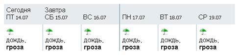

Бывает . В нашем регионе сегодня в грозу в Москве часть эфирных каналов прыгало сыпалось квадратами явные симптомы грозы и передача по DVB. А ещё какое то время был не доступен транспондер радио сатнций со спутнка 36E. Что тоже наврено следствие грозы
это следствие не грозы а плотной облачности с дождем, в которой поглащается весь сигнал. Частота не маленькая 11-12 гиг и сигнал слабый, вот и результат. Я такое наблюдал еще на заре спутникового приема в конце 80-х годов, тогда еще аналоговые сигналы были, так при прохождении грозового фронта или просто ливневых облаков сигнал таял до полного пропадания.
