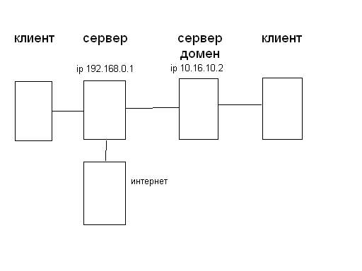

Добрый день! Вот какой у меня вопрос. Есть сервак под доменом и к нему нужно подключить интернет. Но загвоздка вот в чем. Инет подключен к локальной машине, которая под доменом не видится. Она работает с другим сервером, который не в домене. Все серверы и локальные машины находятся в одной сети. Только вот ip адреса разные. Если можно как то сделать, то подскажите пожалуста.
Заранее благодарен.

PS. Мне надо подключить нет к домену(к серваку). А инет подключен к машине которая не подлючена к домену.Она подключена к другому серваку. Инет ADSL. Можно ли это решить при помощи прокси сервера?

Какая ось? Ты хочешь через домен раздавать инет?
А так реализация проста, на машине 192.168.0.1 поднимаешь например НАТ, затем на сетевой карте сервака домена поднимаешь второй IP типа 192.168.0.2 и указываешь шлюзом 192.168.0.1, ну и раздаешь или используешь как душе угодно. Хотя я немного недогнал, что именно требуется (в полном объеме).
На сервере поднимаешь RRAS, настраиваешь NAТ + PPTP, говоришь авторизоваться в радиусе, на контролере домена поднимаешь IAS, настраиваешь на взаиможействие с серваком (на котором инет).
Разрешаешь звонки по требованию или вводишь ещё одну группу, куда включаешь интернетчиков...
Делов на 10 минут...
Это оптимальный вариант, в твоём случае надо RRAS с PPTP поднять на контроллере домена. И без IAS.
