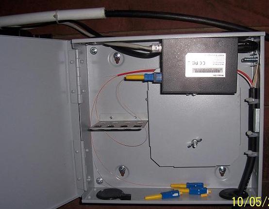

По форуму ничего не нашел, хотя вроде проблема типичная. Строим оптику, прокладка по крышам, в чердаках планируется устанавливать кроссы. Возник вопрос: что лучше - ставить герметичный оптический или же простой в каком-нибудь герметичном шкафу. Дело в том, что дополнительно как минимум требуется установка одного медиконвертера плюс для него электрическая розетка. Попытки найти кроссы со свободным местом в нем для установки конвертера или небольшого свитча оказались неудачныыми :(. Кто как выходит из этой ситуации?
Спасибо за фото! Только вот насколько он надежен? С виду вроде можно сказать, что он точно не для чердаков, где имеется свободный доступ всем.

Вопрос может быть не совсем корректный, но зачем вам на чердаке кроссы? может быть рассмотреть вариант с разваркой патч-корда сразу на 2-х жильный кабель отведенный из муфты магистрального кабеля в антивандальный (или какой нибудь еще) ящик?
Мы такие раньше ставили под OfficeConnect - как раз он туда помещается. Но не на чердаки, а в помещения публичные - скорее чтоб кто-нибудь из вредности не выдернул RJ45, хотя украсть висящий на стене свич тоже при желании можно...
Антивандальнастью там и не пахнет - отвёткой подковырнуть imho можно...
для "общественных" мест делаем подобные коробки для себя и под заказ. Выходит дешевле Китая да и 2мм отверткой не поковыряешь.
а вот с этого места поподробней, пож.

ящик 2 мм + оптический кросс
