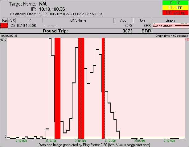

Ситуация такая - линк 20 км на блюбоксах.
Уровни 76-78 дб, прямая видимость.
скорость на прокачку - ок 500 кбайт.
Периодически (закономерности не обнаружено) возрастает пинг до 7000 мс на 20-30 секунд, затем все устаканивается.
Меняли каналы, игрались с мощностью - не помогает...
В чем может быть причина?

Firmware version: 3.00 xmode-pureg-turbo p2p p2mp
режим Б, 2 МБ поставили.

У нас была точно такая же проблема, как сказали производители это связано с тем что переполняется ARP блюбокса, т.е. на LAN интерфейсе куча всего не нужного которое блюбок пытается обработать, проблему решили новой прошивкой.
Прошивка вроде самая новая...
А с какой у вас была проблема и на какую заменили?
