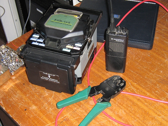

чтобы был понятнее размер, ну и соответственно вес фуджи-16, сегодня сфоткал:
Edited by BETEPAH
хм, меня смущает центрирование по v-канавке, да и затухания на одномоде от 0,05 до 0,08 значительно выше стандартного затухания на сварке 0,02
Думаю надо пробовать самому и брать, что понравится. Угадать с б/у наверно очень сложно. Скованность в средствах серьезное препятствие и тут ИМХО надо брать аппарат в более хорошем состоянии. 0,02 и 0,05 dB в реальной жизни полная ерунда.
полностью согласен с грама, редко ведь строим что-то больше даже 2 км... ну пусть 10 ) и то... 1 погонный метр среднестатического волокна - это 0,02 как раз....
