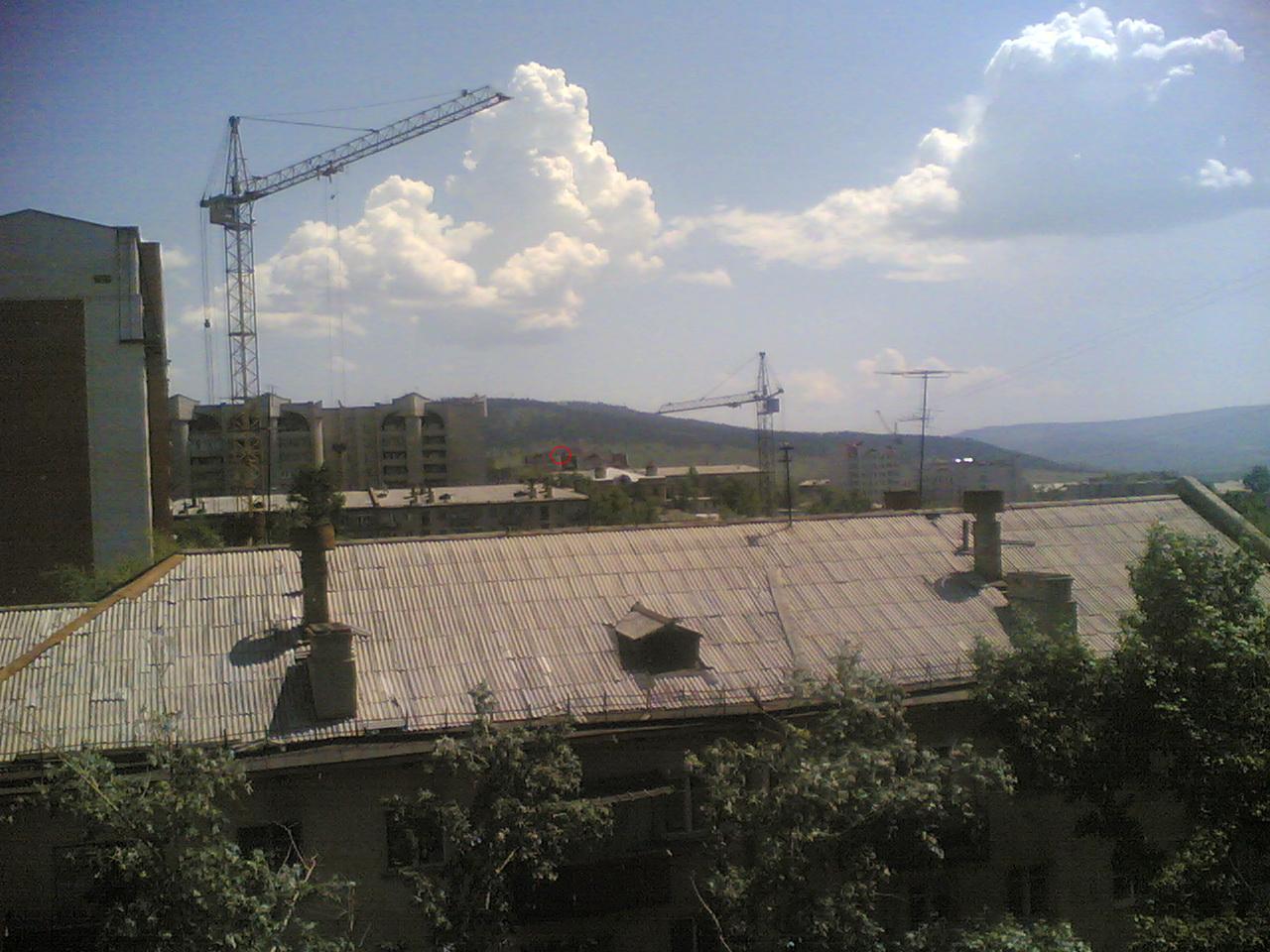

O_R_G_A_N Posted June 29, 2006 Posted June 29, 2006 подскажите будет ли линк на 700 метров с оборудованием DWL-2100AP и антеной ANT24-1201 на 12 dbi, если линк будет, то на какой скорости. Какое оборудование посоветуете? Вставить ник Quote
SMi Posted June 29, 2006 Posted June 29, 2006 Вот там где кран стоит, что то стоят, и когда построят прямой видимости у вс походу не будит. Вставить ник Quote
-AsP- Posted July 8, 2006 Posted July 8, 2006 Дом однозначно будет правее, да это и не столь важно. Прямая видемость будет. Подскажите чё как тут Вставить ник Quote
-AsP- Posted July 9, 2006 Posted July 9, 2006 То что это будет - это понятно. А со скоростью что выжать получится? Вставить ник Quote
MaksMMS Posted July 10, 2006 Posted July 10, 2006 Со скоростью у всех по разному получается, думаю 2 мбайт\с (минимум) реально выжать, только 2100 в ББ перешей, rate жестко поставь и канал найди, который пошустрее Вставить ник Quote
_Daemon_ Posted July 10, 2006 Posted July 10, 2006 Проблемы будут когда кран будет стрелу поворачивать на линк :))) причём реально такое было и влияло. Вставить ник Quote
