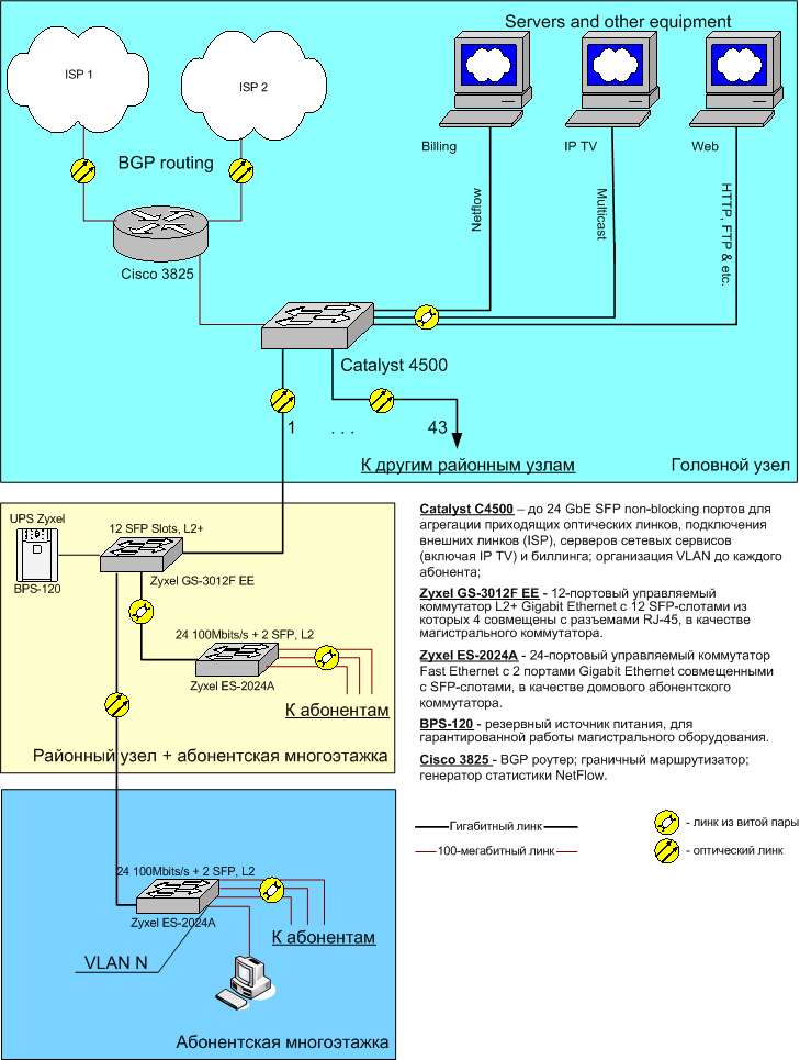

Набросали тут схемку такую:
Предполагается раздача интернета, IPTV, VoD, FoD, игровые сервера и т.п. Гм, оптимальней и сбалансированей по соотношению цена/качесто пока ничего не нашел :)

"Районный узел" трафик сам разруливает или всё гонит в каталиста?
Если разруливает, - часть статистики может потеряться
Рекомендую сменить Zyxel на что-нибудь другое.

Может сразу тогда уж BGP локальный запустить, каждому дому по AS выделить ?
MPLS-ом закольцевать опять же.
Такая ляпота будет :))).
Важно посчитать весь трафик :) Так что все гонится в центр.
Эээ, а чем они так плохи?

Насколько я понимаю в пике бекплейн может достигнуть 44*2 гбит.
Вы это действительно ВСЁ хотите посчитать ?

Был собственный печальный опыт. :(
Рекомендую посмотреть соседние треды и воспользоваться поиском.
Тогда нормально. В будущем на особо нагруженных "районных узлах" можно будет ткнуть L3 и агрегатор статов, сняв локальную нагрузку. К тому же остаётся возможность транка до 2Г на узел.
Нормально.
12 SFPшек (включая аплинки) везде хватит?
Шасси планирую брать 6-ти слотовое, в качестве супервизора V-10GE, там уже встроена Netflow Services Card. В качестве портов буду брать 4 модуля WS-X4506-GB-T Catalyst 4500 6-Port 10/100/1000 PoE or SFP. У них, в отличие от 48-портового SFP-модуля, все порты в non-blocking режиме работают.
Все нет, бОльшая часть трафика это IPTV-multicast и VoD unicast/multicast.

Поделитесь опытом вкрадце, бо я пока ничего более подходящего не нашел... Хотя в фоновом режиме постоянно обращаю внимание на всякое неизученное железо.
Я думаю, что да.
Если совсем вкрадце-глюкодром.

А что зюкселевская поддержка? Или бесполезно?
6*4=24 - т.е. 24 SFP ?
Рекомендую ещё посмотреть :-)
Есть "неЦиска" с 24 SFP-слотами 2К виланами
Публично упоминать не буду.
Именно, но больше 20 узлов не планируем в городе ставить. Ну а накрайняк, есть еще слот в шасси свободный, можно в на него еще 6 портов набить :)
2K маловато будет, у циски все 4K :) А насчет публичности, можно и приватом ;)
