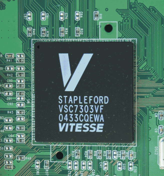

Кстати, вот коммутирующая матрица этого FGS
Пластмассовая, как кредитка, без радиатора - и холодная, как рыба :-)
А ведь на ней висят 24 гигабита
Отверстия для крепежа радиатора видно, но, видимо, просто по-традиции :-)
Вот даташит на это блюдце: http://www.datasheetarchive.com/datasheet....article=3508312
Edited by vIv
