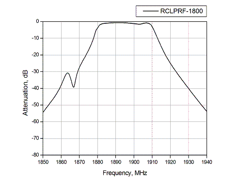

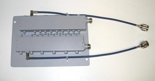

Ещё вопрос: если станция МИНИКОМ будет стоять в 15-20 метрах от GSM-станций, какие методы борьбы с помехами использовать, какого рода фильтры должны быть?
У нас такая проблема возникла, когда антенна БС GSM светит в антенну DECT. Чтобы уйти от этой проблемы ставим полосовые фильтры на БС в которых полоска GSM вырезана. Сейчас в эту полосу и Мегафон входит, т.к. первые фильтры подстраивались под Билайн и МТС частоты. Помогает, но лучше уходить от прямых излучений, не будет гарантии нормальной работы БС DECT.

А какие фильтры лучше использовать? Каких производителей?
ООО «Радиан» г. Харьков они нам делали :) у них характеристики получились получше чем у "Московкие Микроволны"
подробности в личку
