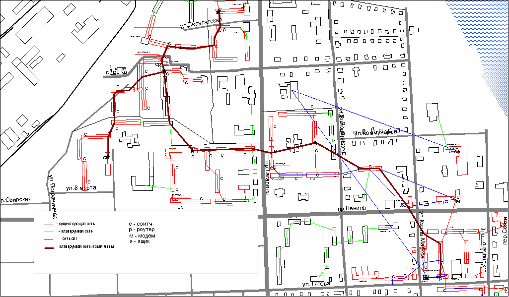

Существует городская сеть, построенная с использованием беспроводной технологии.
Есть задача объеденить все удаленные объекты одним оптическим магистральным каналом.
На данный момент мы имеем оптический кабель - СКО-ДПВс-012А-04-А04х3-9,0
Предполагается разделение всей магистрали на 5 узлов.
Планируемое обордувание некой фирмы D-Link
В стойку Шасси - DMC-1000 и модуль SNMP DMC-1002
На узлах конверторы - DMC-515SC
Может кто-нибудь предложит более практичное оборудование!
Итересует конретная модель.

В общем..
Есть небольшой городок, часть домов подключена с использованием беспроводных технологий. Появилось желание объеденить все кабелем.
Хотим построить оптический магистральный канал, кол-во узлов 5.
в узлах планируем разместить медиаконвертор и свитч lightcom 1008, все это запитать от ИП СКАТ, ну а дальше тупыми свитчами.
1. Сеть 100 мегабитная.
2. Из 100BASE-TX по витой паре в 100BASE-FX
3. На одно волокно.
