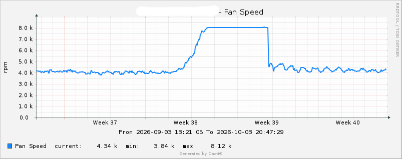

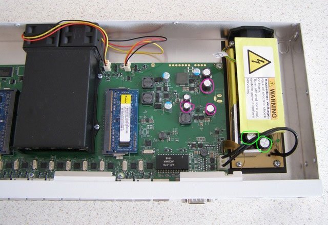

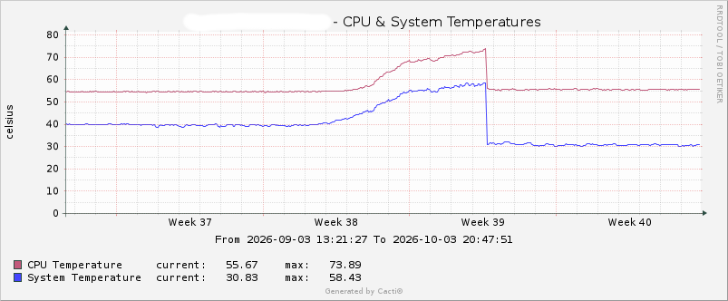

nixx Posted Saturday at 06:05 PM Posted Saturday at 06:05 PM Стоял себе CCR1036-12G-4S (совсем старый с одним бп), лопатил абонентов. И тут в один прекрасный день заббикс говорит "у нас микрот в перегрев ушел". Стоп. Какой перегрев? На него и еще пять соседей дует прямой наводкой кондей. У соседей всё в порядке. А у этого перегрев. Первая мысль - радиатор отстрелился и ушел гулять... потом вспоминаю, что вроде как на винтах там всё. В общем, перелил конфиг на преемника, переткнул кабели. Ребучу перегретого. Грузится, встаёт нормально. Выключаю, снимаю, кладу на стол, включаю... на экране "starting kermel" минут 5, дальше я ждать не стал. Разбираю - в блоке питания уже поменянные до меня (минимум года 4-5 назад) кондеры, на основной плате - три надутых и один скорей всего тоже меняный ненадутый, но явно со следами пайки. После перепаивания трех надутых полсуток - полет нормальный, перегрева нет, кулеры тоже в норме. Но всё же хочется уточнить у опытных ремонтников - там больше ничего не протухает помимо конденсаторов? Что-то еще выпаять, прозвонить, проверить? Вставить ник Quote

straus Posted Saturday at 07:24 PM Posted Saturday at 07:24 PM (edited) В 03.10.2026 в 21:05, nixx сказал: После перепаивания трех надутых Менять лучше сразу все, кроме полимерных (которые голые без плёнки). В БП тоже рекомендуется заглянуть, там в первичной (сетевой) части есть малеький конденсатор, что-то вроде 10 uF x 50 V - его лучше в профилактических целях тоже заменить. Edited Saturday at 07:27 PM by straus Вставить ник Quote

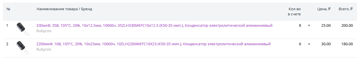

nixx Posted Saturday at 07:32 PM Author Posted Saturday at 07:32 PM 4 минуты назад, straus сказал: Менять лучше сразу все, кроме полимерных (которые голые без плёнки). кстати, вот еще забыл спросить. под надутыми кондерами комбинированные площадки - как под обычные электролиты, так и под полимерные. обратил внимание на это, уже когда затарился электролитами. у окружающих есть опыт впайки туда полимерных? проходит без нюансов? 48 минут назад, jffulcrum сказал: Индуктивности Вообще, к сожалению, из примерно сотни CCR тех лет, прошедших через меня, в живых сейчас на сетях осталось меньше десятка. писк перед раскруткой - это абсолютно нормально. у микротовских инженеров не хватило таланта сделать подачу начальной напруги на кулера ступенькой, чтобы хватало дернуть лопасти, а подается плавно, и пока напряжения не хватает, чтобы раскрутиться - там всё пищит внутри. Вставить ник Quote
straus Posted Saturday at 08:06 PM Posted Saturday at 08:06 PM 30 минут назад, nixx сказал: кстати, вот еще забыл спросить. под надутыми кондерами комбинированные площадки - как под обычные электролиты, так и под полимерные. обратил внимание на это, уже когда затарился электролитами. у окружающих есть опыт впайки туда полимерных? проходит без нюансов? До импульсных стабилизаторов вообще никаких проблем. На выходе импульсников - лучше поставить с ёмкостью 1.5-2.5 раза меньше. Причина не в ёмкости, а в очень малом внутреннем сопротивлении полимерных, теоретически DC/DC могут сорваться в неустойчивый режим, если цепь ОС не рассчитана на такое. Лучше всего посмотреть даташит на используемую микросхему, там в пункте про выходной конденсатор будут расписаны ограничения по ESR, и часто упоминаются конкретно полимерные. Вставить ник Quote

nixx Posted yesterday at 11:25 AM Author Posted yesterday at 11:25 AM (edited) 14 часов назад, Saab95 сказал: Конденсаторы нужно использовать хорошие и качественные. Просто так купить такие сложно - дорогие и много подделок. предлагаете Epcos брать? ) Edited yesterday at 11:27 AM by nixx Вставить ник Quote
straus Posted yesterday at 12:36 PM Posted yesterday at 12:36 PM Rubycon ZLH - это очень хорошо, если не подделка. Производители массовой хрени не могут такие позволить из-за цены. Вставить ник Quote
Saab95 Posted yesterday at 04:43 PM Posted yesterday at 04:43 PM 5 часов назад, nixx сказал: предлагаете Epcos брать? ) Сколько их там нужно заменить? Даже если на одно устройство потребуется 1000р. заплатить, то такой ремонт позволит еще лет 5 работать без нареканий. Плохие конденсаторы (которые массово продают везде), после замены и 2-3 месяца не отрабатывают. Вставить ник Quote
