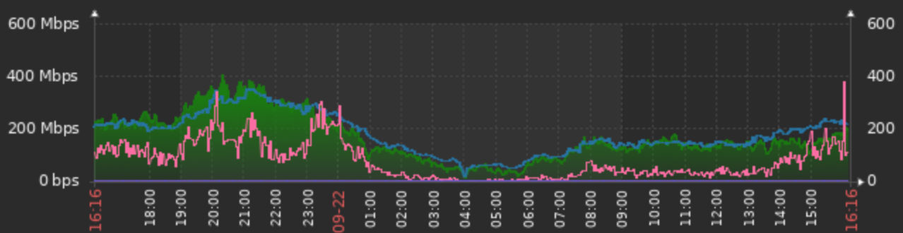

alibek Posted September 23 Author Posted September 23 Под "суммарно" я имел ввиду не входящий+исходящий, а входящий на двух линках (на первом линке входящий трафик примерно такой же, как на скриншоте). Ну и он же не всегда такой, иногда больше, иногда меньше. Иногда всходящий трафик в 1 Гбит/с не влезал. Да и даже когда влезал, при объемах свыше 800 Мбит/с начиналась небольшая деградация. После перехода на 2x1G проблемы исчезли. А после перехода на C3750E вылезли небольшие проблемы с исходящим трафиком, но судя по всему они несущественные. Вставить ник Quote
