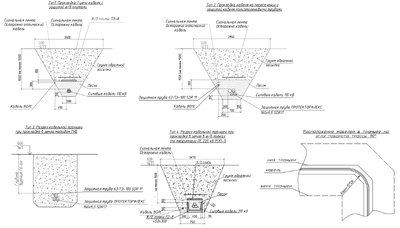

ВОЛС кабель для совместной прокладки с ЛЭП 10КВольт в одной траншее, в одном вводе в здание. Как правильно?
