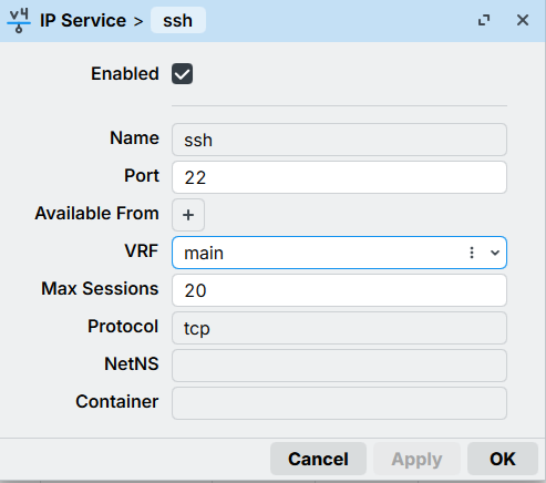

VolanD666 Posted September 9 Posted September 9 Всего то нужно нормальную концепцию VRFов запилить Вставить ник Quote
jffulcrum Posted September 9 Posted September 9 Дык, пожалуйста Просто если ты в этот VRF внешний порт/sub не засунул, нужно тебе ЕЩЕ ЧТО-ТО от него, вечер немедленно становится томным, с манглами, route-leaks и прочими порочными удовольствиями джентльменов. А если тебе в этот VRF надо туннелями ходить... Впрочем, в Циске ты тоже немедленно ощутишь окоп, лошадь, противогаз и необходимость партнёрской позиции... Вставить ник Quote
alibek Posted September 9 Posted September 9 1 час назад, jffulcrum сказал: Дык, пожалуйста Это ROS7? Неужели наконец oob из коробки сделали? Удаленный доступ это всегда компромисс между безопасностью и удобством. Недавно пришлось помучаться с удаленным доступом в офисную сеть. В заграничном трафике вдруг перестал ходить VPN, даже не знаю, кому за это спасибо сказать. Хорошо был домашний КВН на VPS, с которого я вначале попал на домашний ПК, а потом с домашнего ПК смог зайти в офисную сеть. Вставить ник Quote
jffulcrum Posted September 9 Posted September 9 2 часа назад, alibek сказал: Это ROS7 Да. Физически-то порты OOB на свитчах уже давно появились, да и даже на роутерах уже норма (речь про серьезные стоечные решения, не SOHO). Вставить ник Quote
