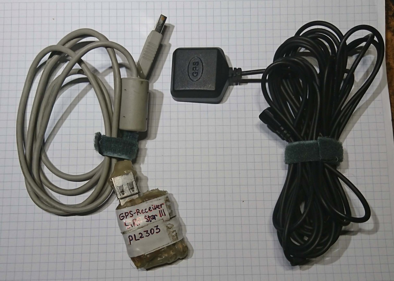

straus Posted August 28 Posted August 28 (edited) Возможно придётся самому лепить некое несерийное изделие. Для основного источника времени берётся практически любая плата GPS-приёмника. Питание обычно 3.3 V, это делается LDO-стабилизатором из 5 V. На выходе там банальный COM-порт с уровнями 3.3 V. Если цеплять его на стандартный COM - нужен преобразователь уровня, например на MAX3232. Если цеплять на USB - шнурок от древнего кнопочного мобильника. Антенну нужно запихать в некую конструкцию, которая будет мешать заджаммить и заспуфить - кондуктивные кольца, РЭБовцы подскажут, это известная нынче тема. Всё время, пока есть сигнал со спутника - эта штуковина будет выдавать STRATUM 1. Ну естественно, это надо вынести на окно или за окно. Стандартный COM в этом отношении лучше, ибо позволяет 12 метров, а вот USB только 5 метров. Для максимальной точности можно ещё использовать сигнал 1PPS. Смысл в том, что задержки передачи через COM и обработки в софте дают погрешность времени со спутника в десяток миллисекунд, а при использовании сигнала 1PPS погрешность измеряется сотнями пикосекунд (лучше на 5 порядков). Правда тут уже и софт и операционка должны быть реалтаймовые. Когда пропадает сигнал со спутника - софт этой нестандартной железяки должен переходить на внешние NTP, при этом ещё и сверяя их между собой, плюс отлавливая ситуацию, когда ТСПУ задерживает пакеты на разное время, что влияет на NTP. Также в качестве резерва можно добавить любые коммерческие точные часы - плату с рубидиевым или каким-либо другим стандартом частоты (даже термостатированный хороший кварцевый резонатор даст уход, который позволит приемлемо работать в автономе 2-3 суток). Есть любительские проекты, где с GPS-приёмника берётся не только готовое время, а ещё по сигналу 1PPS подстраивается местный генератор, что даёт образцовую частоту с точностью спутниковых атомных часов. Но это всё требует работы головы и прямых рук. Ну либо готовую коробку покупать, я в другой теме давал пример, но это полторы штуки зелёных. Edited August 28 by straus Вставить ник Quote
straus Posted August 28 Posted August 28 Вот мой самопал, делалось ещё до коронавируса. В качестве приёмника GPS взята древняя плата от навигатора Packard Bell Compasseo. Плата USB-COM прилеплена прямо к приёмнику. Внешняя антенна куплена на барахолке. Добавлен ещё ионистор на вывод резервного питания приёмника. По теперешним ценам это всё получается около 50 гривен (100 рублей). По нынешним временам чипсет SiRF Star III уже дже не вчерашний, а позавчерашний день, но работает. Сейчас конечно проще взять более современный uBlox. После установки драйвера под используемый USB-COM сия приблуда подхватывается любой программой, которая умеет брать сообщения NMEA0183 с компорта, например любые карты - Visicom, Navitel и т.д. Ну и программами точного времени. Вставить ник Quote
