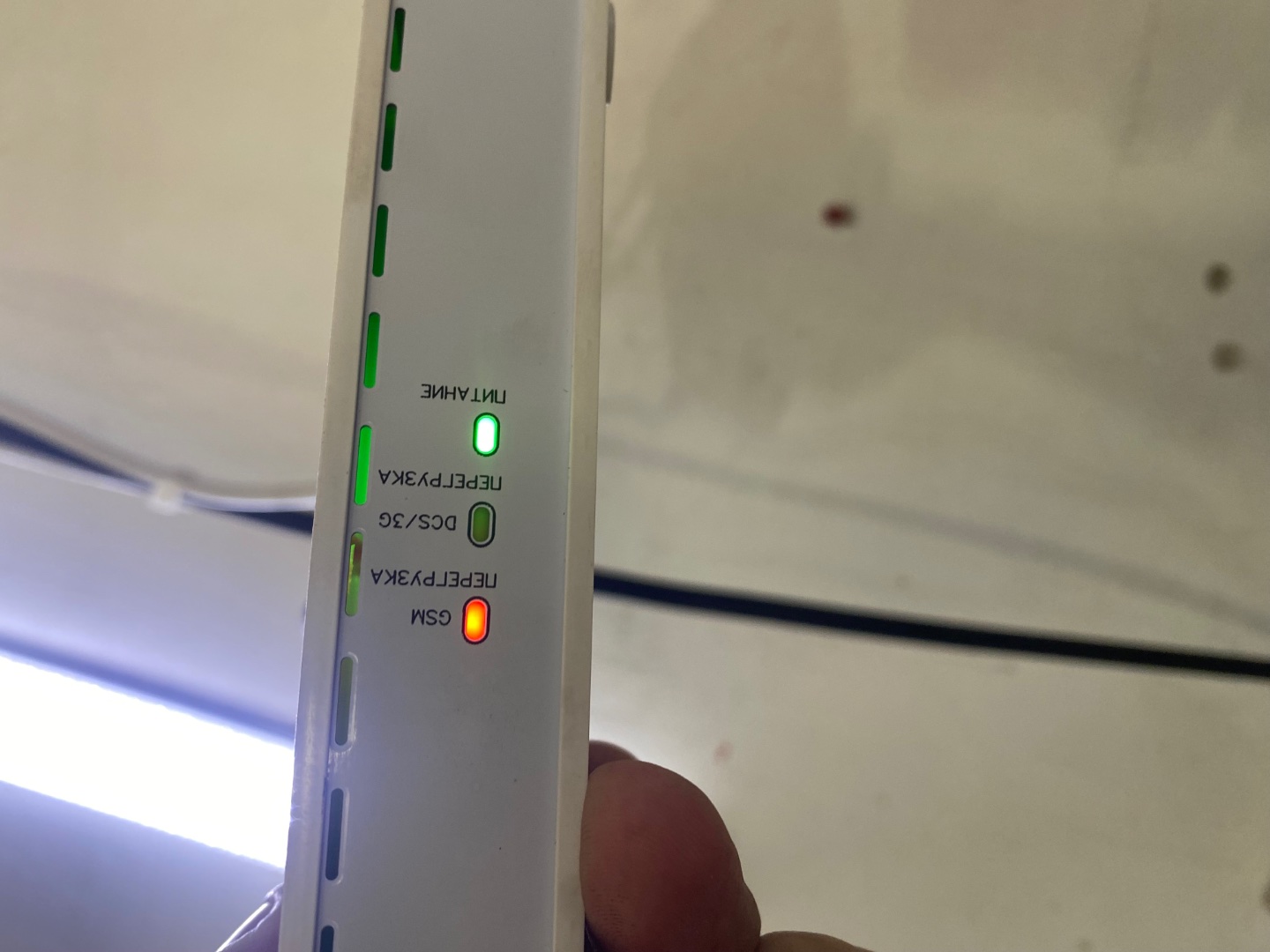

rkm42 Posted August 4 Posted August 4 Ребята здравствуйте,подскажите пожалуйста,купил и смонтировал данный комплект усилителя. Расстояние между внутренней и внешней антенной примерно 10м,между ними установил репитер (усилитель) Внешнюю установил на высоту 4 метра При подключении питания постоянно горит красным GSM индикатор на репиторе подскажите,в чем может быть проблема? пытался увеличить расстояние между антеннами,ничего не изменилось Вставить ник Quote
straus Posted August 4 Posted August 4 1. Такие усилители предназначены для работы в полностью глухих помещениях, без окон. Обычно для работы в подвалах. 2. Затухание от выхода усилителя на вход через антенны должно превышать его усиление. Иначе самовозбуждение (и попутно глушение связи всей округе). И простое следствие: если в текущих условиях происходит возбуждение - в этих условиях усилитель не нужен, затухание сигнала и так маленькое. Вставить ник Quote
Глеб Высоцкий Posted August 4 Posted August 4 Инструкция: https://drv.dns-shop.ru/drivers/Manuals/T/trikolor-tr-90018002100-55-kit_instrukcia_113610_08102025.pdf Там всё написано. Единственное - в инструкции индикатор "Перегрузка" один, а на фото - два, раздельные для 2G и 3G. П.С. По ходу, соединительные кабели - RG-6 (обычный телевизионный коаксиальный кабель). Имхо, можно попробовать более длинный кабель и разнести антенны подальше друг от друга. Вставить ник Quote
straus Posted August 4 Posted August 4 Там заявлено усиление до 75 дБ. Ну вычтем усиление двух антенн, итого надо обеспечить развязку не хуже 55 дБ. Это в любом случае не помещение с окнами на улицу, и уж тем более не в сторону внешней антенны. Вставить ник Quote
Глеб Высоцкий Posted August 4 Posted August 4 5 минут назад, straus сказал: Там заявлено усиление до 75 дБ Там заявлена АРУ. Глубина её не указана. Так что вовсе не обязательно считать по максимальному усилению. Вставить ник Quote
straus Posted August 4 Posted August 4 Расчёт ПОС на возбуждение делается по максимальному усилению. Ибо при отсутствии сигнала (по любым причинам) сразу будет максимальное усиление и улёт в возбуд. И выйти из возбуда уже не получится. Вставить ник Quote
