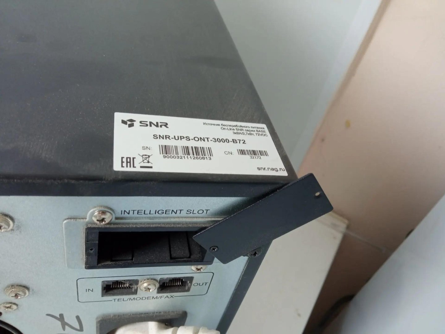

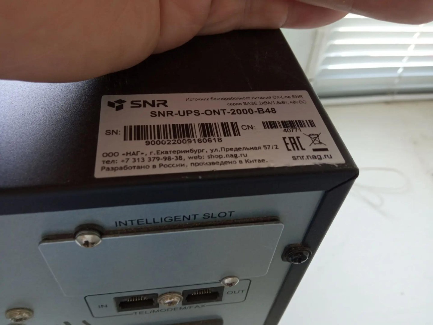

У нас есть несколько ИБП двух моделей: SNR-UPS-ONT-3000-B72 и SNR-UPS-ONT-2000-B48. Приобретали эти ИБП примерно летом 2023 года. Надо установить в них модули SNMP. В SNR-UPS-ONT-2000-B48 физически входит (устанавливается) модуль NetAgent 9 DL802s, но пока ИБП с этим модулем не включали. В SNR-UPS-ONT-3000-B72 для установки модуля SNMP есть слот, который выглядит как гнездо, прикрученное к металлической планке-заглушке на задней панели. По примерным измерениям слот предназначен для установки платы примерно 42-43 (ширина) на 70-71 (длина) миллиметр (без учёта выступа с контактами на плате).
Пожалуйста, подскажите. Совместим ли модуль NetAgent 9 DL802s с SNR-UPS-ONT-2000-B48? Какие модули можно установить в SNR-UPS-ONT-2000-B48? Какие модули можно установить в SNR-UPS-ONT-3000-B72? В «Вопросах о товаре» на сайте магазина пишут, что для SNR-UPS-ONT-3000-B72 подходит iDA-ST200P, но на сайте же магазина сообщается, что iDA-ST200P снят с продажи.
Прилагаю фото ИБП, на которых видно модель ИБП и слот для SNMP.
