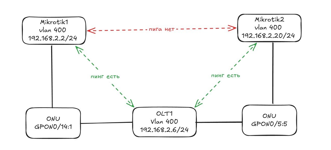

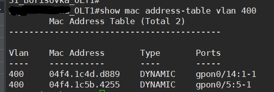

БумБараш Posted July 21 Posted July 21 Добрый вечер! Помогите советом, не могу организовать связность между 2-я ONU в пределах одной OLT. Интересует влан 400 который настроен на gpon0/14:1 и gpon 0/5:5, за онушками на этих портах стоят микротики на которых прописан 400 влан c адресами 192.168.2.2/24 и 192.168.2.20/24. Адрес 192.168.2.6/24 который прописан на самой OLT пингуется с обоих микротов, а вот между собой адеcа микротов не пингуются. Как заставить работать 3-й уровень между миктортами? Маки микротов вижу с обеих сторон. Quote show mac address-table vlan 400 Mac Address Table (Total 2) ------------------------------------------ Vlan Mac Address Type Ports ---- ----------- ---- ----- 400 04f4.1c4d.d889 DYNAMIC gpon0/14:1-1 400 04f4.1c5b.4255 DYNAMIC gpon0/5:5-1 config_OLT1.txt Вставить ник Quote

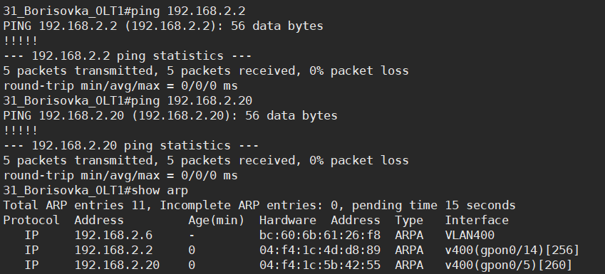

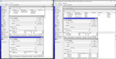

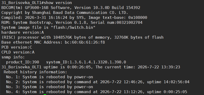

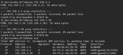

Nikita Devyatyarov Posted July 22 Posted July 22 Вижу, что с микротиков пинг есть до ОЛТ. А с ОЛТ оба микротика пингуются? Если приобретали в NAG, просьба открыть обращение в саппорте приложив полный конфиг и вывод show ver - воспроизведем на стенде и передадим в BDCOM. Вставить ник Quote

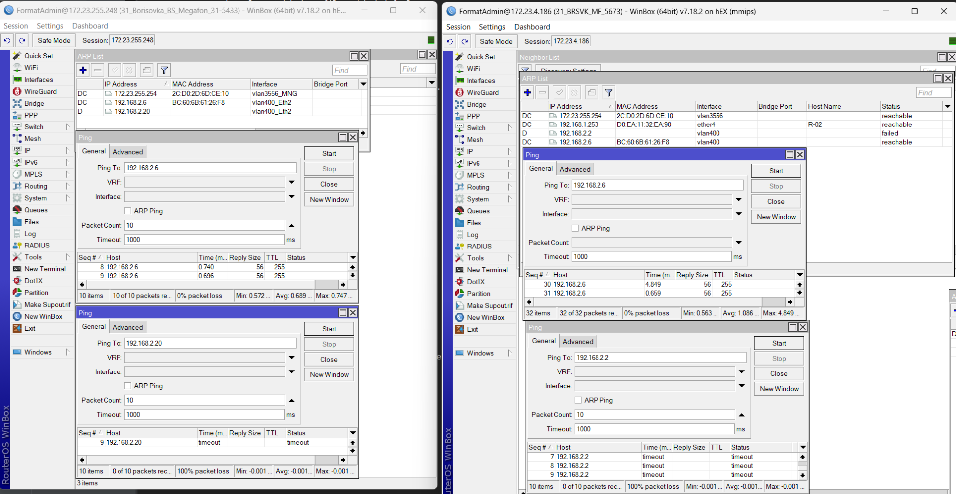

БумБараш Posted July 22 Author Posted July 22 Оборудование приобреталось не в NAG Пинги с Mikrotik`ов Пинги а arp с OLT. Оба микрота пингуются. show version Вставить ник Quote
