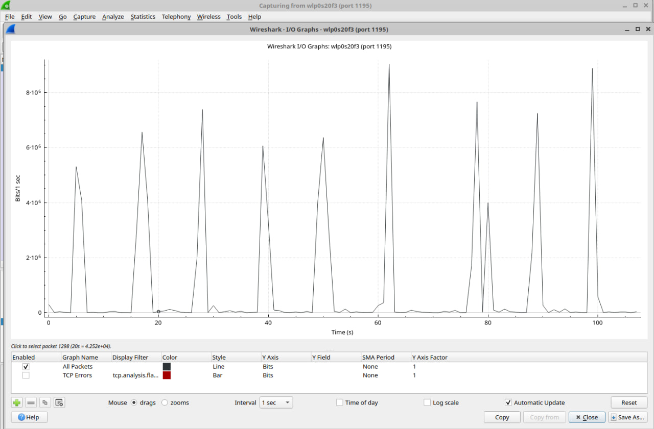

naves Posted August 24 Posted August 24 (edited) Еще в полночь умудрились оптимизировать работу openvpn-каналов из рф до м9. Выглядит примерно так, зато никаких потерь или ретрансмитов. Каждые 20 секунд трафик некоторое время идет, потом падает в ноль. Аналогичные просадки наблюдали в других местах на других протоколах, но только сейчас это стало выглядеть одинаково специфично. Edited August 24 by naves Вставить ник Quote
TheUser Posted August 24 Posted August 24 18 минут назад, naves сказал: Еще в полночь умудрились оптимизировать работу openvpn-каналов из рф до м9. Сервера OpenVPN вносили в списки исключений в личном кабинете ГРЧЦ? Вставить ник Quote
