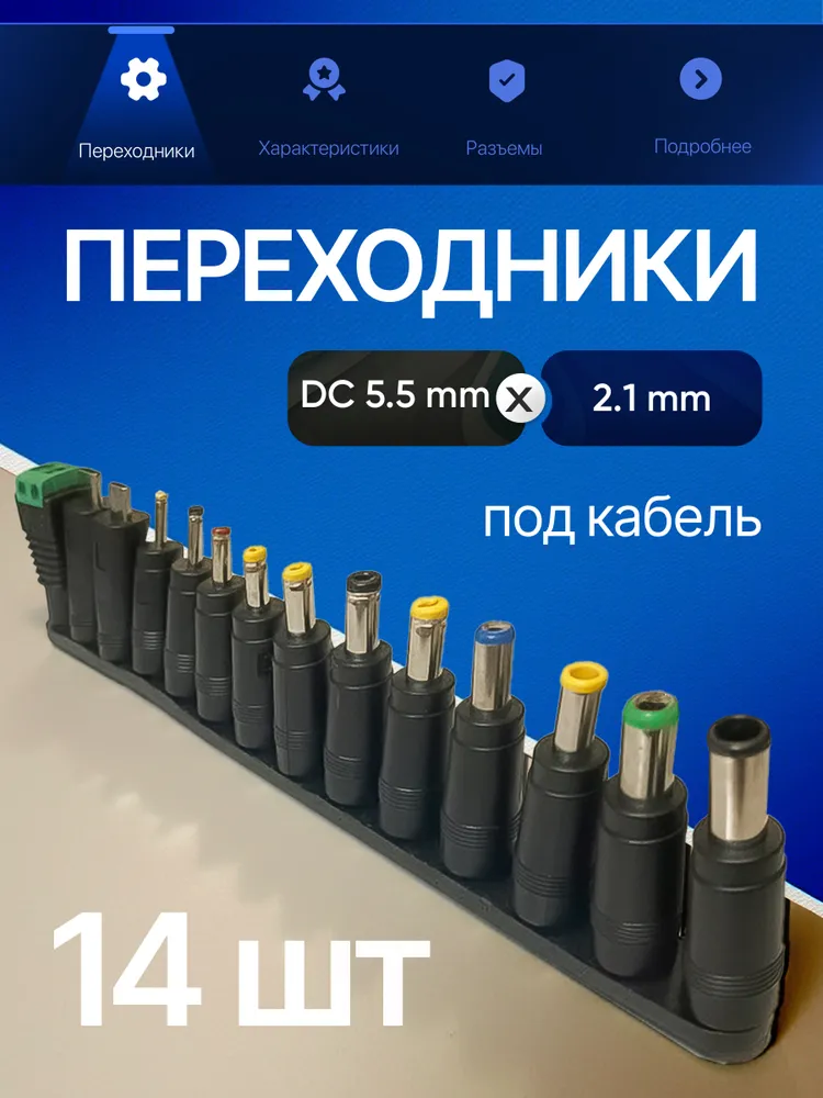

sirmax Posted June 4 Posted June 4 3 часа назад, naves сказал: 2) входное напряжение на плате (нужно было разбирать устройство, чтобы подлезть) Я не настоящий сварщик но разве нельзя включить через переходник и мерять снаружи? Вставить ник Quote

naves Posted June 4 Posted June 4 1 hour ago, sirmax said: Я не настоящий сварщик но разве нельзя включить через переходник и мерять снаружи? Можно, но так проще, и нужно иметь набор универсальных разъемов. В те временя озон только книгами торговал, а алиекспрес был экзотикой не для всех. Spoiler Плюс сразу визуальный контроль самого девайса на вздутые внутренние кондеры, и археологию пылевых слоев внутрях. А БП иногда нормально и не вскрыть, крайне редко, когда у них винтовой крепеж. Винты под наклейками раньше имели древние БП с большими трансформаторами, и там обычно проблемы были посерьезней вздутых кондеров. Вставить ник Quote
sirmax Posted June 4 Posted June 4 7 минут назад, naves сказал: Можно, но так проще, и нужно иметь набор универсальных разъемов. В те временя озон только книгами торговал, а алиекспрес был экзотикой не для всех. Скрыть содержимое Плюс сразу визуальный контроль самого девайса на вздутые внутренние кондеры, и археологию пылевых слоев внутрях. А БП иногда нормально и не вскрыть, крайне редко, когда у них винтовой крепеж. Винты под наклейками раньше имели древние БП с большими трансформаторами, и там обычно проблемы были посерьезней вздутых кондеров. Мне нравятся как самый дальний на фото, с винтовым клеммами - с них и мерять. Это если совсем не хочется вскрывать. Ну и для теста можно к лабораторному бп подключить, сразу и ток посмотреть Вставить ник Quote
