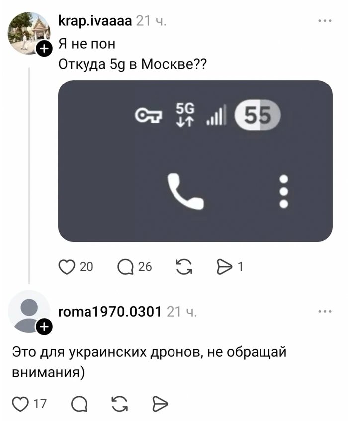

straus Posted May 27 Posted May 27 Опсосы потихоньку гоняют некоторый служебный трафик в тунелях через интернет, так что может быть что угодно. Зачем это при наличии собственных каналов - вопрос не ко мне, я не в курсе. Ну и минутка юмора. Вставить ник Quote
