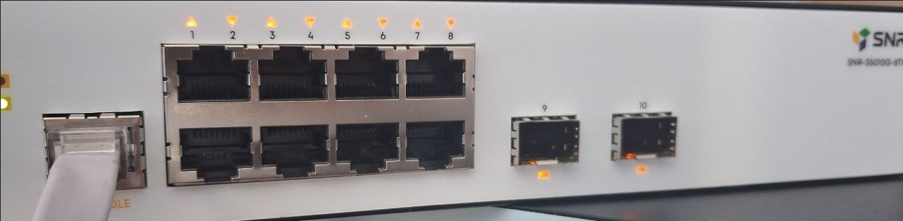

Добрый день, пытался обновить прошивку на коммутаторе SNR S5010G-8TM после окончания загрузки коммутатор перезагрузился и начало загружать в boot-menu.
По сообщениям становиться ясно что на коммутаторе вообще нет файла прошивки. Boot-menu урезанное - возможности загрузить что-то через него нет. На самом коммутаторе все порты сразу же начинаются светиться. Можно ли как-то еще загрузить на него прошивку? Смог попасть в настройки tftp сервера и возможности загрузить прошивку на коммутатор, но порты не линкуются.

То, что нет линка это нормально, поскольку это boot-menu. Подключайте патч-корд для загрузки в порт ge1
30 минут назад, Игорь1334 сказал:
@passerпроблема в том что я не могу соединить коммутатор и компьютер
Некорректная индикация не означает, что порты не имеют связи с CPU. Компьютер линк видит?
Настройте на коммутаторе IP-адрес, как показано в инструкции, которую я отправил выше.
Затем соедините патч-кордом комрьютер(с которого будете загружать ПО) и первый порт коммутатора(на индикацию не обращайте внимания).
