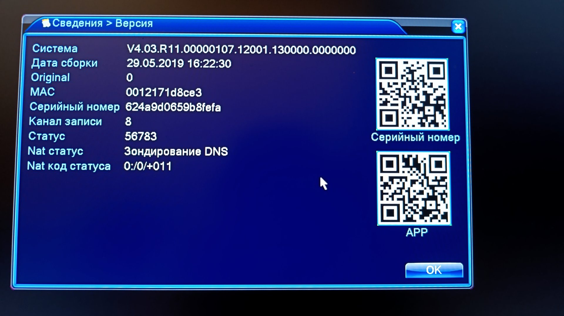

Хочу обновить прошивку...
Регистратор, поставленный застройщиком в 2015м году, некорректно работает с винтом, не имеет никаких шильдиков и надписей, ни снаружи, ни внутри. При загрузке, показывает лишь надпись "H.264 NVR"...
Работает с приложением XMEye.
Поможите, чем сумеете?
...фотки интерфейса в прицепе

А в чем это выражается?
Кстати, на фото прошивка собрана в 2019 году, т.е. обновлять могли не раньше указанной даты.
Если верить https://tehno32.ru/download/xm_dvr то шансы найти намного более свежую прошивку исчезающе малы.
Надо понимать, что длительный цикл поддержки для дешевых регистраторов и подобных устройств не интересен ни китайцам, ни импортерам. А уж спустя 6 и более лет - стюардессу проще списать и заменить на новую.
00:12:17 - Mac-адрес от роутера Linksys, неплохо. Это какой-то жёсткий левак, врядли предусматривавший покидание территории Китая.
Надо вскрыть и смотреть идентификатор на плате регистратора. Похожие MAC-адреса, судя по поиску, имели вот такие железки: https://tehno32.ru/doc/product_xm/ahb7016t-lm
качнул 107ю прошивку, оказалась той же, что уже стоит.
Рег через некоторое время, перестает писать на винты, обзывая их нерабочими (один раз вовсе перестал видеть), пробовал на 2 заведомо исправных. Ресет не помогает.
Похоже, новее прошивки не существует...
