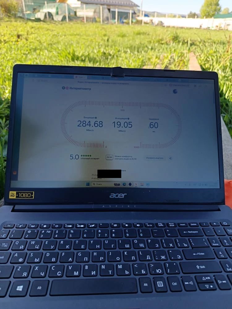

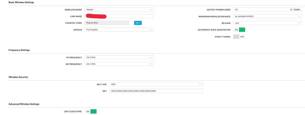

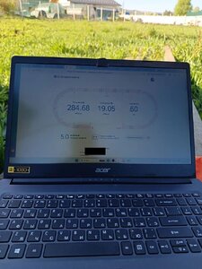

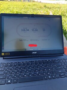

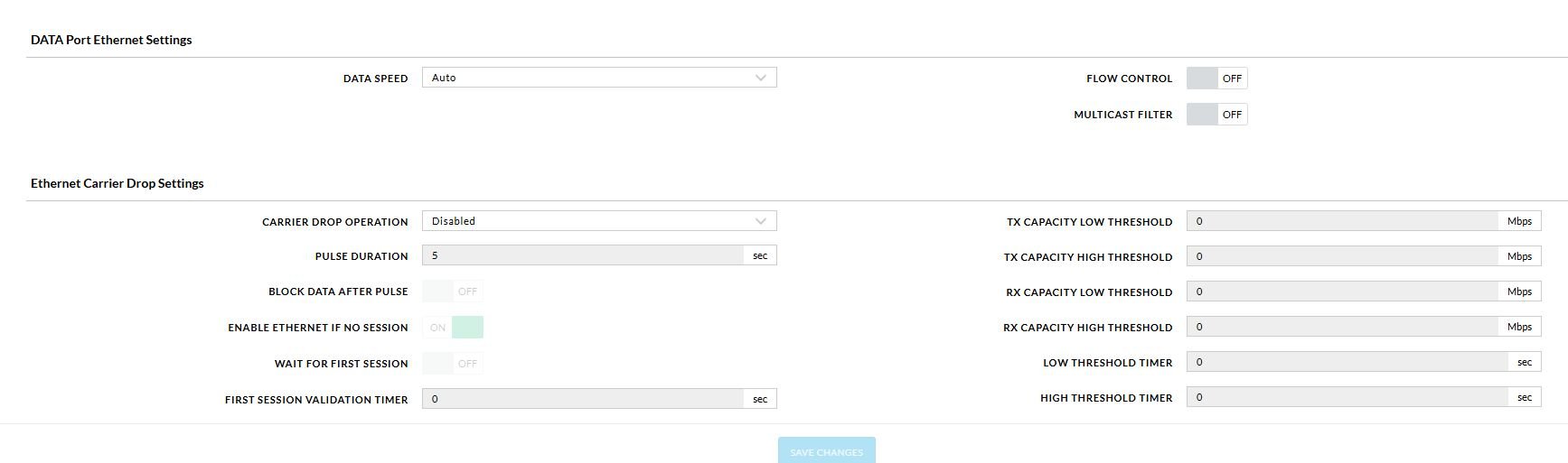

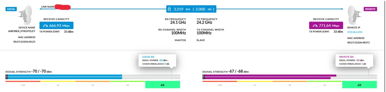

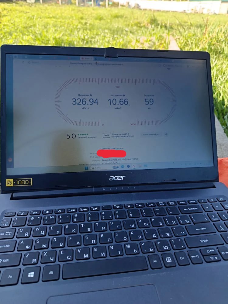

belokuriha Posted May 7 Posted May 7 Всем день добрый . Подскажите с такой проблемой. Рабочий мост на AF24 , прошивка последняя 4.1.0 , скорость по радио отличная , а вот скорость по LAN порту с огромным перекосом. от 10 до 20 мбит , выше выжать не удалось. Собственно проблема явно заключается с настройкой программно , и это точно не трансивер порта т.к порт 1Г . Хотел поинтересоваться от знающих : 1.Как сменить для проверки частоты , они только 24.100 и 24.200 2.На какой прошивке есть CT или License 3.И самый главный вопрос , как уйти от этого перекоса . Скрины приложил. Вставить ник Quote
witch Posted May 7 Posted May 7 (edited) а на самом ноуте? IPERF с 2х сторон что говорит? Edited May 7 by witch Вставить ник Quote
belokuriha Posted May 7 Author Posted May 7 Да вот пока еще не пробовали , он в работе мост , надо как то в ночь это делать. Тоже была такая идея . Но пока думаю дай спрошу может что подскажут умного ... Ну и по частотам все же интересно , может есть прошивка какая где есть больше набор частот Вставить ник Quote
witch Posted May 7 Posted May 7 (edited) попробуйте принудительно скорость порта выставить, не в авто. Стоп! а где синхра по GPS? Edited May 7 by witch Вставить ник Quote
ShumBor Posted May 7 Posted May 7 1 и 2 точно нет и не будет, ибо это жестко зашито. Можно ради проверки поменять rx/tx частоты местами и если скорости местами поменяются - то что-то в радио. + неплохо бы проверить скорость на ответной части, а то может беда выше... Вставить ник Quote
belokuriha Posted May 7 Author Posted May 7 по 1 и 2 понял , ну да , там есть код железа , по нему притягивается что будет уметь железка. частоты менял , тоже не помогло. Цитата Стоп! а где синхра по GPS? Была , отключил , на время эксперимента , потом включил обратно Вообще загадка какая та Вставить ник Quote
witch Posted May 7 Posted May 7 (edited) ну гоняйте иперф сначала в одну сторону, потом в другу и в конце дуплекс, естественно отдельно TCP и UDP) и разное количество потоков. Edited May 7 by witch Вставить ник Quote
ShumBor Posted May 7 Posted May 7 ну раз частоты меняли местами - то я бы начал с измерений на физике дальней стороны, а то может беда там... Вставить ник Quote
belokuriha Posted May 7 Author Posted May 7 Цитата ну раз частоты меняли местами - то я бы начал с измерений на физике дальней стороны, а то может беда там... С той стороны скорость в норме 300 давит как положено с порта микротика , порт поднимает гиг , дальше этот мост , и на нем вот уже чудеса ладно , на выходных погоняем иперф , а дальше видно будет Вставить ник Quote
ShumBor Posted May 7 Posted May 7 тогда проверить иперфом и глянуть на ошибки... все может быть. У меня на одной такой линк стабильно в 100 уходит по числу ошибок, все лень перетянуть кусок витой, все равно это резерв... Вставить ник Quote
Saab95 Posted Thursday at 06:25 PM Posted Thursday at 06:25 PM У аирфиберов бывает сетевой порт чудит - нужно коротким кабелем 1 метр между БП и устройством подключить, далее такой же метровый патчкорд и ноутбук, либо медиаконвертер / порт роутера или коммутатора. Вставить ник Quote
