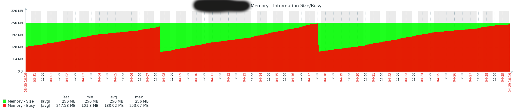

Имеем в работе несколько snr-5210g24tx и наблюдается следующая проблема:
на коммутаторах с версией прошивки больше  1.17.0 течет память, как следствие через некоторый промежуток времени невозможно зайти
по ssh на коммутатор, а затем видимо отрабатывает вотчдог, который перезапускает коммутатор.
В приложение графики с zabbix.

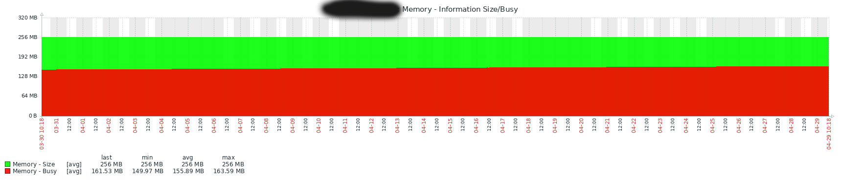

Там где с памятью хорошо версия 1.17.0
Там где пила - версия 1.20.0
Конфиги бекапяться при помощи oxidized - раньше было раз в час, переделал один раз в сутки, но не помогло.
