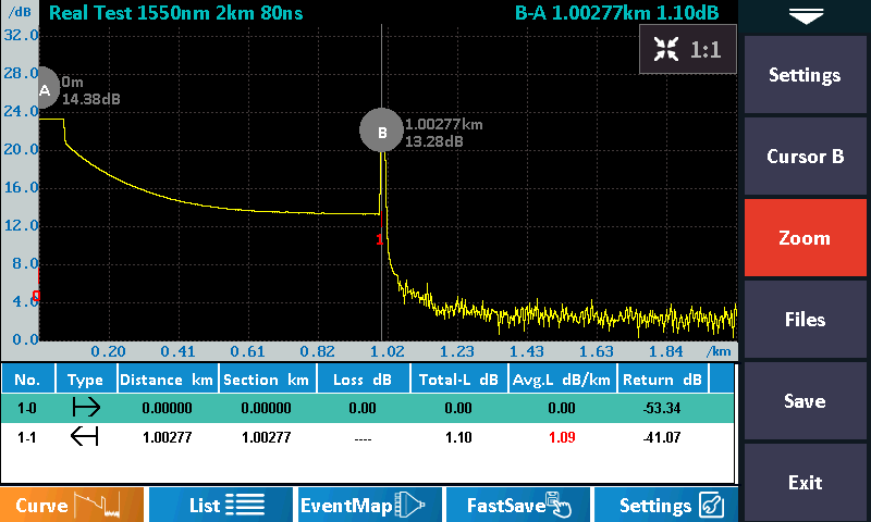

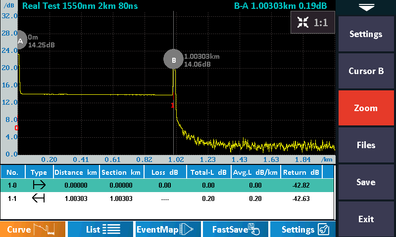

AndyBig Posted April 27 Posted April 27 Столкнулся с непонятным. Была куплена партия пигтейлов FC/UPC 100 штук (одномод, 0.9мм, 1.5м), около 80 из них использовали зимой. Сейчас достал остатки той партии, начал варить и половина из них оказались бракованными. Я сначала думал, что загрязнились коннекторы компенсационной катушки или самих пигтейлов, чистил несколько раз - не помогло. Только потом закралось подозрение, что это брак. Но как-то все странно это - 80 штук из это партии были нормальными (вроде бы, их варил не я), а оставшиеся - брак у каждого второго. Более того - из свежей партии из 12 проверенных 4 тоже показывают ерунду. При включении бракованного пигтейла между рефлектометром и компенсационной катушкой 1 км рефлектограмма выглядит вот так: 20260427-20_53_39.bmp Перетыкаю пигтейл на другой точно такой же и рефлектограмма нормальная: 20260427-20_56_28.bmp Это реально бывает такое количество бракованных пигтейлов или я чего-то не понимаю и проблема не в пигтейлах? Черт, изображения не так вставились. Бракованный пигтейл: Нормальный пигтейл: Вставить ник Quote

AndyBig Posted April 30 Author Posted April 30 3 часа назад, Saab95 сказал: Быстрые коннекторы тут будут лучшим вариантом По ряду причин фэсты не очень подходят. 3 часа назад, dimas сказал: это место сварки или сам стык пигтейла? Это сам коннектор пигтейла когда он даже еще не приварен к волокну. 3 часа назад, dimas сказал: Как они хранились, не могла влага как-то повлиять? Да кто ж их знает как они хранились у продавца и до него 🙂 Но вряд ли проблема во влаге. Шевелением "хвоста" коннектора на пигтейле можно довольно существенно влиять на картинку рефлектограммы, такое ощущение, что волокно или не зафиксировано в ферруле, или криво вставлено в нее. 3 часа назад, dimas сказал: А если кусок хвостика сколоть, лучше не становится? Нет, не становится. При настройках на минимальную дистанцию и длительность импульса рефлектометр худо-бедно видит полтора метра у нормальных пигтейлов. У бракованных - нет. Вставить ник Quote

AndyBig Posted April 30 Author Posted April 30 5 часов назад, мишаня сучков сказал: Были случай когда при натяжении с 2 концов всё нормализовалось при опускании натяжения опять такая же хрень что то не в самом коннекторе а в волокне. Не-не, тут именно с коннектором. Рефлектограмма меняется при шевелении именно хвоста коннестора. И при подключении пигтейла другим концом картина так же другая, рефлектометр видит эти 1.5 метра волокна, а при подключении коннектором - уже нет. Вставить ник Quote
