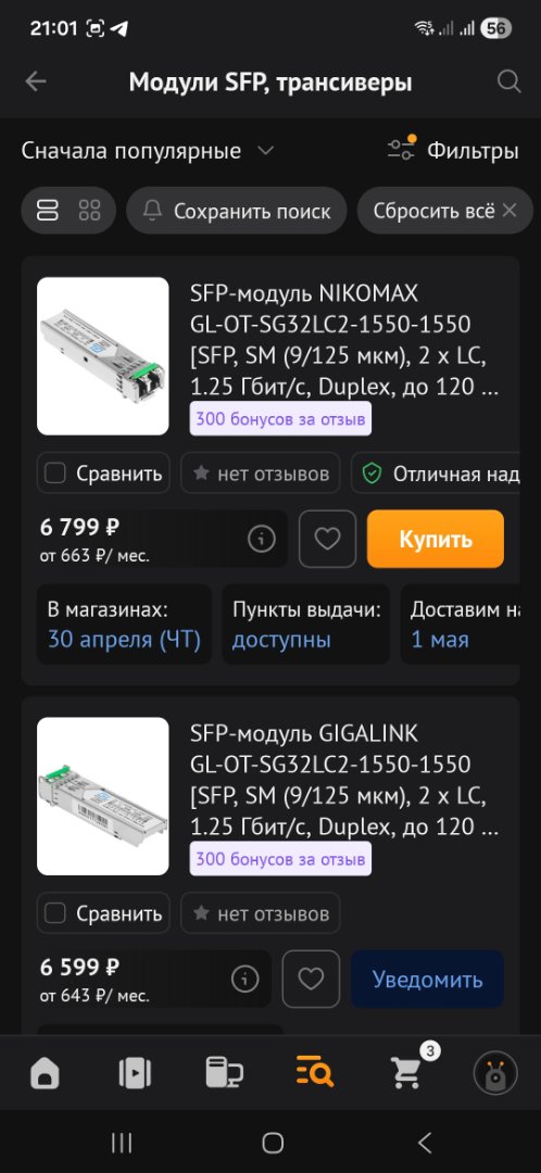

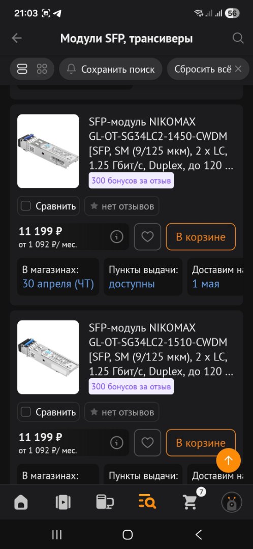

Станислав97 Posted April 25 Posted April 25 Здравствуйте, нужен совет. Подскажите хороший комплект sfp на 120км Приём передача (rx) (tx) Есть напримети SFP-модуль NIKOMAX GL-OT-SG34LC2-1450-CWDM SFP-модуль NIKOMAX GL-OT-SG34LC2-1510-CWDM может кто что лучьше подскажет. Вставить ник Quote

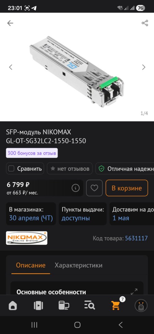

Станислав97 Posted April 26 Author Posted April 26 10 часов назад, RialCom.ru сказал: начните с замера своих 103км 40 аварий - какой то сюр Спасибо всем за помощь, решил поставить такие SFP-модуль NIKOMAX GL-OT-SG32LC2-1550-1550 Замеры линии произвели, потери не больше 0.015 Думаю все встанет идеально. Вставить ник Quote
