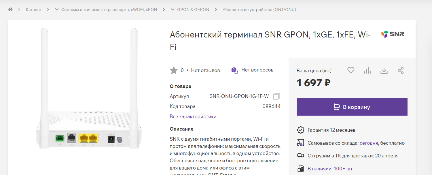

naves Posted April 17 Posted April 17 (edited) 2 hours ago, Lavrushka said: в домиках стоят SNR-ONU-GPON-1G-1F-W Вы бы инструкцию нашли бы к этому устройству, раздел настройка телефонии. Или напишите в техподдержку SNR. Какая-то странная ситуация, что вы сами еще не поняли, что у ваших устройств уже есть FXS-порты, и именно по этому затея с аналоговыми телефонами имеет хоть какой-то смысл. Предполагаю, что На атс заводите пользователей. В ONU просто настраиваете SIP-учетку, login-pass-server. Если нет огородов с маршрутизацией в вашей серверной, то должны работать звонки между телефонами. 2 hours ago, Lavrushka said: Что нужно настроить в роутерах и нужно ли в них вообще что-то настраивать?" Если есть какие-то хорошие источники, которые могут рассказать как это реализовать, можете пожалуйста дать ссылки на них, буду благодарен Инструкцию от своих устройств найти. блин) Вангую, что ваш OLT BDCOM GP3600-04D-2AC подключен напрямую к видеосерверу, и вам нужно будет как-то обеспечивать связность с вашим новым атс-сервером. Edited April 17 by naves Вставить ник Quote

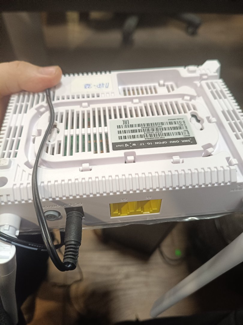

Lavrushka Posted April 17 Author Posted April 17 @naves Установленные ONU не имеют FXS портов, только Gigabit Ethernet и Fast Ethernet Вставить ник Quote
naves Posted April 17 Posted April 17 (edited) 5 minutes ago, Lavrushka said: Установленные ONU не имеют FXS портов, только Gigabit Ethernet и Fast Ethernet А серый разъем это что???? SNR с двумя гигабитными портами, Wi-Fi и портом для телефонии: максимальная скорость и многофункциональность в одном устройстве. Я один решил подробно почитать, что же за оборудование стоит и автора темы, если сам автор даже не знает? Наличие POTS-портов Да Edited April 17 by naves Вставить ник Quote
Lavrushka Posted April 17 Author Posted April 17 @naves Я не знаю, что за ONU вы искали, но у нас стоят такие, без FXS. Возможно вышла новая модель, не знаю Вставить ник Quote
