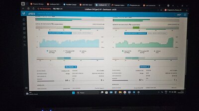

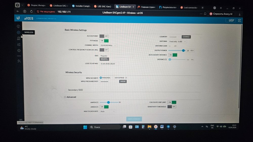

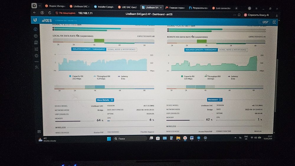

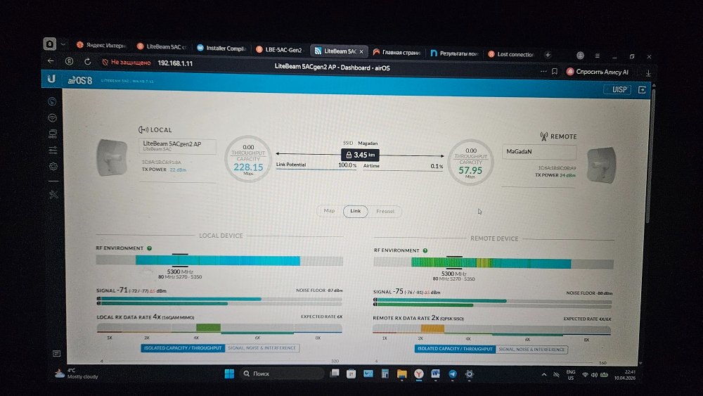

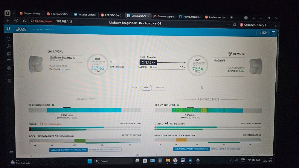

chern76 Posted April 10 Posted April 10 Пока интернета нет на станции спокойно , двигаюсь в настройках, как только интернет на станции подключают выдаёт ошибку и выкидывает из настроек. Зайти после не получается. В чем может быть проблема? @chern76 lost connection to the device. You can continue making changes, but applying changes won't work until connection is restored Вставить ник Quote
chern76 Posted April 10 Author Posted April 10 Решил проблему, спасибо может кому поможет, сменил ip 192.168.1.20 на 192.168.1.11 и поставил в static Можно тут что то улучшить? Вставить ник Quote
