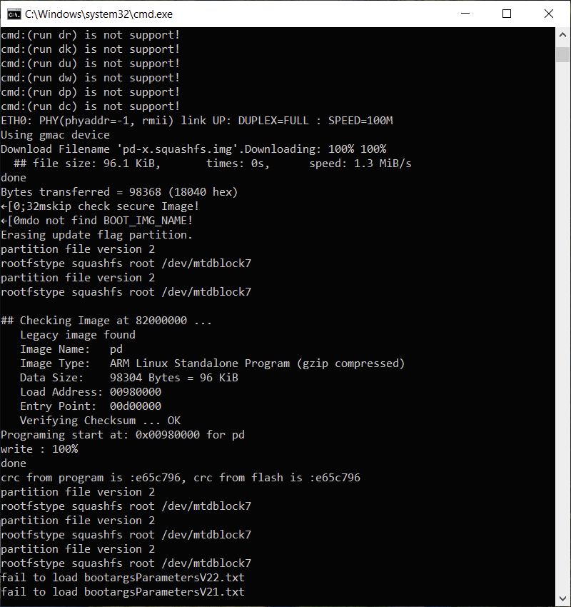

Пробуем перепрошить через tftp.
1. Качаем прошивку и через 7zip распаковываем img файлы.
Важный момент, при распаковке, ошибка чтения заголовка hwid файла, пробуем дальше без его.
2. Качаем Dahua_TFTPBackup

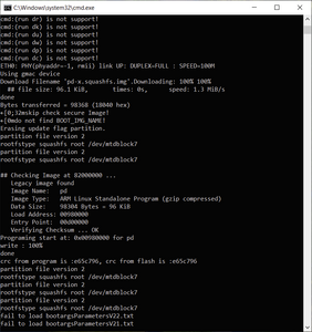

3. Слушаем через Console.bat и понимаем что команды не выполняются (not supported)
run dr
run dk
run du
run dw
run dp
run dc
а значит и прошивка не заливается.
