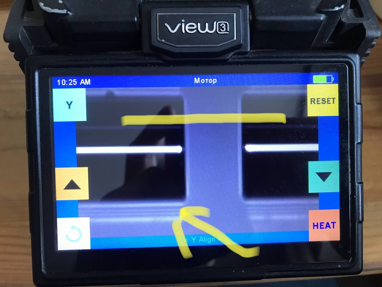

Сервисный центр сказал что сломалась материнка из за этого волокно некорректно отображается в поле видео камеры Y (под черным квадратом изображения волокна - рисуются былые линии разной толщины).
Другой мастер говорит что есть шанс что не исправна камера, но какая модель камеры он не знает.
Может кто знает модель камеры?
может быть такое у всех inno view камеры одинаковые?

общался еще с одним уже не знаю насколько он мастер, говорит - эти линии следствие повреждения покрытия оптики (не подтвердилось).
похож на signal fire AI-9
